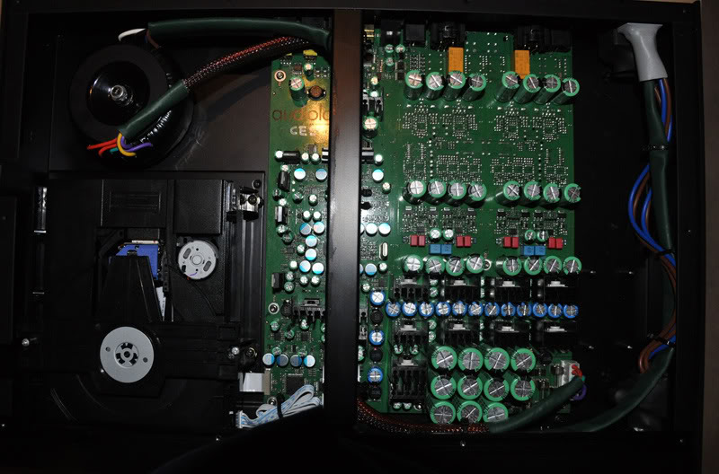

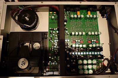

audiolab 8200CD/CDQ
400 פאונד.
אני נזכר ששמעתי אותו עם רמקולים QUAD 2095 בחדר של IAG.
לא Metronome :) אבל היה לא רע..

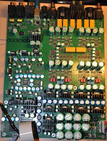

את זה צילמתי בעצמי, רואים אולי טיפה ברור יותר
שנאי נורמלי
טיפול בחשמל כולל
חיווט פנימי
אגב, דיזיינר הוא John Westlake

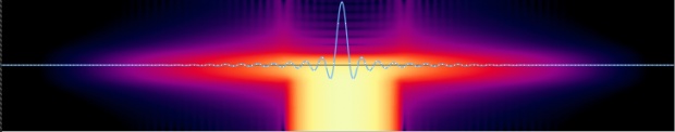

קצת על הפילטרים.. - פילטר לינארי
זהו פילטר סטנדרטי השומר על פזה לאורך כל טווח התדרים.
בעיה: pre-ringing. כלומר, אנחנו שומעים את הצליל עוד לפני שהוא מנגן!
פילטר הזה הוא די קלאסי ומופיע היום כמעט בכל נגן או DAC היי-אנד, אם כי בשנה האחרונה מצב השתנה.

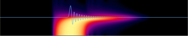

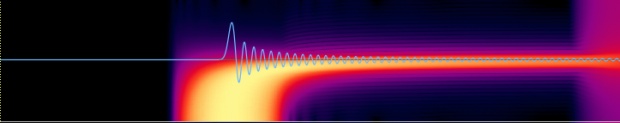

פילטר עם פזה מינימלית
בעיה: ringing ארוך מאוד
    KB 17.8 · צפיות: 479
ולבסוף - apodizing
שלמעשה סוג של fine-tuning ל-minimum phase
Meridian הם לא היחידים שמימשו, גם AYRE, וגם PS AUDIO, דגמים אחרונים של Esoteric
