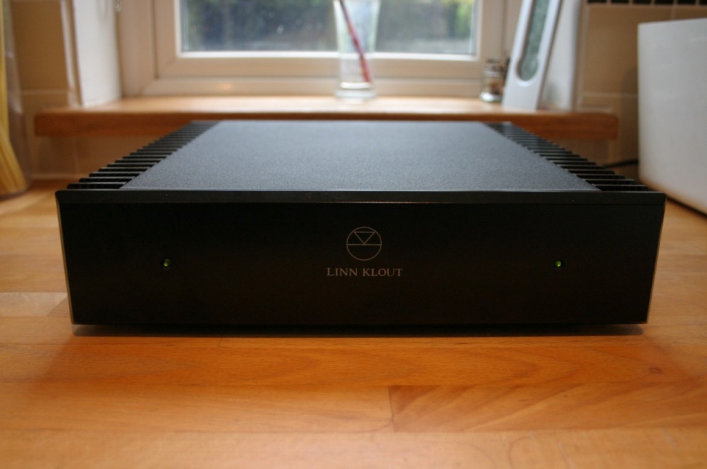

גיל
    KB 129.1 · צפיות: 467
עוד טעות נפוצה - שעיצוב "עולה כסף". אז נכון שאם מייצרים רק 10 קופסאות בשנה הכי פשוט זה לקחת קופסה ללא ייחוד וזהו. אבל ברגע שעוברים לפס ייצור כלשהו, אפילו של עשרות מוצרים בשנה בלבד, עוברים ללוגיקה של "ייצור". ומעצב טוב, ויש כאלה גם בארץ, יידע לתת עיצוב טוב גם במחיר נמוך. כתבו פה ובצדק על נושאים כמו מיתוג וייחוד. חשוב מאד. לטווח הארוך ולשם כניסה לשוק הבינלאומי. כתבו על פונקציונליות (מיקום מפסקים). אבל גם הנושא של "עיצוב נטו" לא חייב להיות יקר: חריטה בלייזר על לוחית אלומיניום לדוגמה זה לא עניין של מאות דולרים אלא של עשרות שקלים.
אני רוצה רק להדגיש שכל זה בא לא ממקום של קנטרנות ועין צרה אלא להפך. של פירגון אדיר על מוצר ישראלי ברמה בינלאומית . דווקא משום כך חבל שהוא אינו מבריק באותה צורה בתחום העיצוב. עיצוב לא חייב להיות גנדרני, מהודר, יקר - יכול להיות פשוט, מינימליסטי, ישיר, זול. רק שיהיה באותה רמת מחשבה כמו המחשבה שהושקעה בתכנון המכשיר עצמו.
