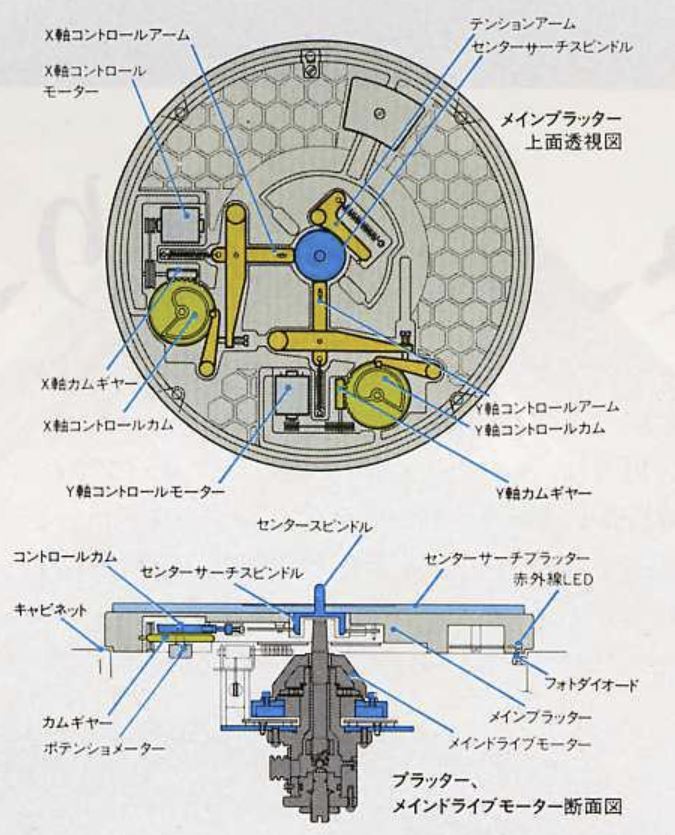

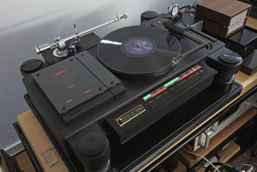

את חוסר המרכוז במישור XY פתרה חברת Nakamichi בשנת 1982 !!! (תמונה למטה) עם פטיפון ה TX-1000 כאשר לפטיפון היתה מערכת שמנתחת את חוסר המרכוז ומזיזה את כל הצלחת בדיוק בכוון ההופכי לתקליט הלא ממורכז (תמונה למטה).
אין אף חברת פטיפונים היום (לפי מיטב ידיעתי) שמבצעת זאת. זה מגוחך שכ 40 שנה אחרי, כל חברות הפטיפונים מתרכזות בלהוציא שסי מפלצתי שזוהר באור יקרות (תמונה למטה) ....ומתקדם טכנולוגית כמו אלה מתקופת האדם הקדמון .

פטיפון Nakamichi מדגם TX-1000 עם מנגנון מרכוז תקליט משנת 1982 - התקדמנו רבות מאז, אהה?
שרטוט סכמתי של מנגנון המרכוז של ה-TX-1000

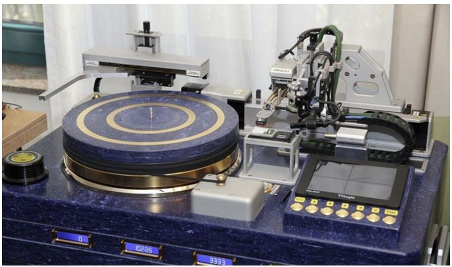

פטפון ב 460,000 דולר, כבד מאוד, איכותי מאוד, מושקע מאוד, יפה במידה מסויימת (בעיני לפחות) אבל חסר כל ערך מבחינת איכות השמיעה
