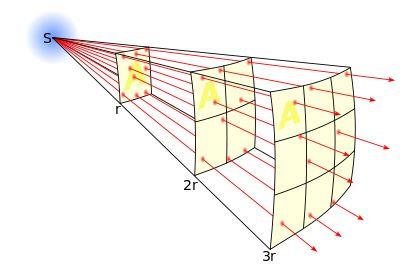

הנה ההסבר למה העוצמה קטנה בייחס הפוך למרחק בריבוע עבור מקור נקודתי:
ומכאן גם אפשר לראות למה הדברים לא יעבדו לפי החוק הזה כשהמקור אינו נקודתי -- זה לא אותו מצב!
לא מספיק לזכור רק את החוק, אלא גם מתי הוא תקף ומתי לא!
עמיר
