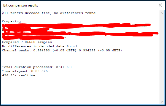

טוב, אז עשיתי ניסוי קטן. ביצעתי השוואה בין 2 קבצים.
קובץ שהורד מהדיסק המקורי שיש לי למחשב עם EAC, לעומת קובץ שנמשך ב-stream מטידאל.
מה דעתכם?
צפה בקובץ המצורף 48525
מעניין מאוד. זה אומר שכשהמקור הוא CD, אז לפחות בחלק מהמקרים טידאל מספקים את הסחורה ב-100% איכות, ושהטענה שטידאל תמיד נחות היא מופרכת. אי אפשר יותר טוב מזה, רק פחות טוב.
כל זאת רק לגבי מקור שהוא CD. זה לא אומר כלום לגבי מקורות שהם hi-res בכלל, ולגבי MQA בפרט.
כל הכבוד -- קידמת את הדיון, @RoyZx6r :כל-הכבוד:

הסקרנות הרגה את החתול כנראה, ובדקתי את הקובץ גם מול ה-stream של דיזר.
אותן התוצאות בדיוק.

יכול להיות שיש לך פילטר כשאתה מנגן דרך טידאל? זה ביט-פרפקט מושלם?
בדקתי שוב את העניין הבוקר עם שיר אחר, וראה את התוצאה - דיזר מול טידאל מול קובץ מקור שהורד ב-EAC.
כל הבדיקות האלה תקפות רק למקרים שהמקור הוא CD.
זו עדיין אפשרות שכשהמקור הוא hi-res כלשהו, טידאל אינו bit perfect.
לפחות במקרים שטידאל מציע MQA, זה בטוח לא bit perfect.
