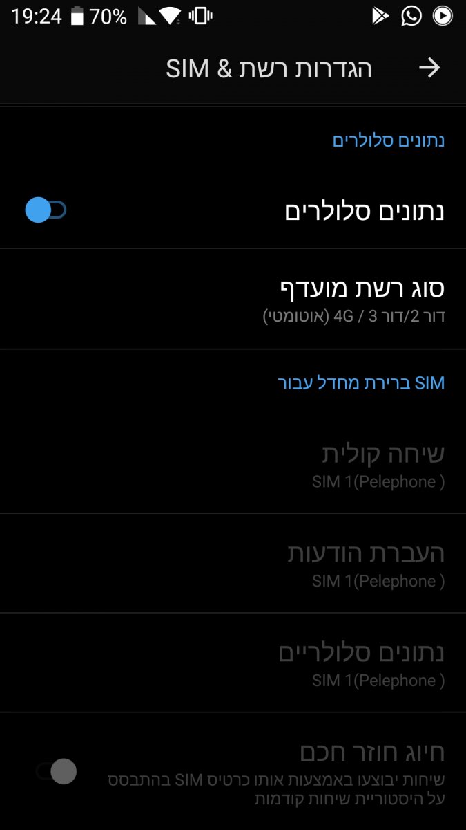

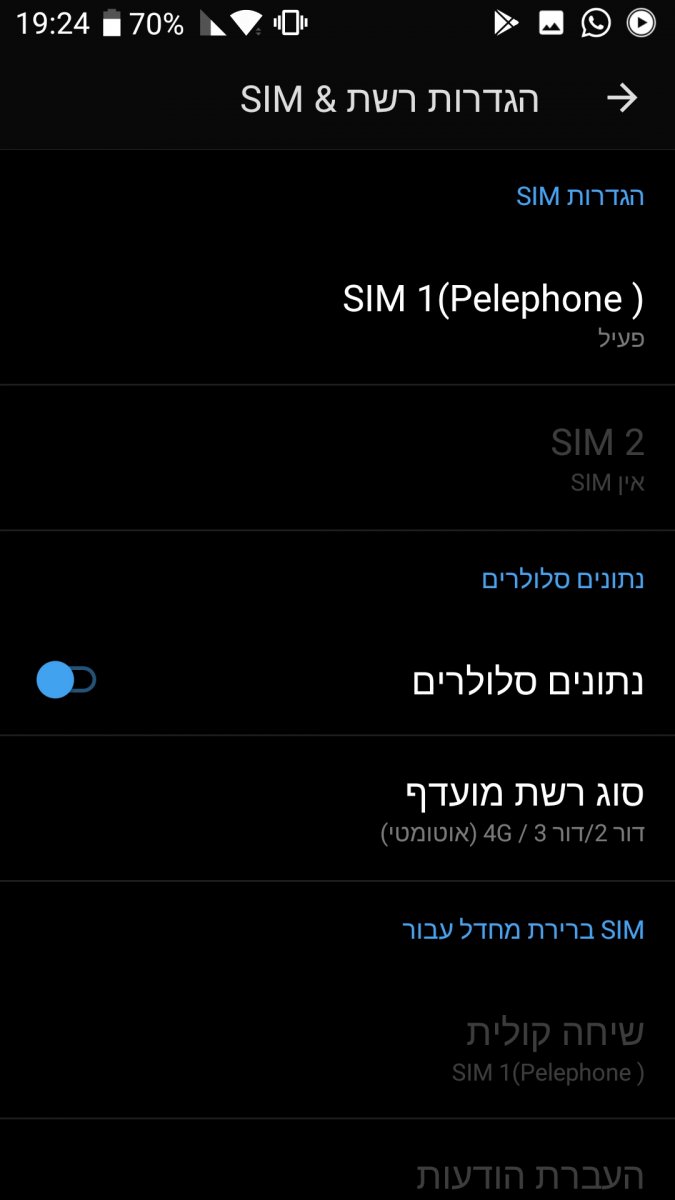

אם רכשת סים נוסף - אתה שם אותו במכשיר ותגדיר למכשיר מאיזה סים אתה תעשה כל דבר
כלומר- איזה סים יוציא שיחות, סמס, או גלישה.
אם חשובה לך הגלישה, הכנס את הסים היעודי לסים מס' 1 כדי שתוכל להנות מגלישה מהירה.
הסים המשני פועל על דור 2 בלבד אם אני לא טועה.
מצרף תמונה למסך הגדרות של הסימים במכשיר כמו שלך.
    KB 54.4 · צפיות: 554
    KB 51.7 · צפיות: 535
