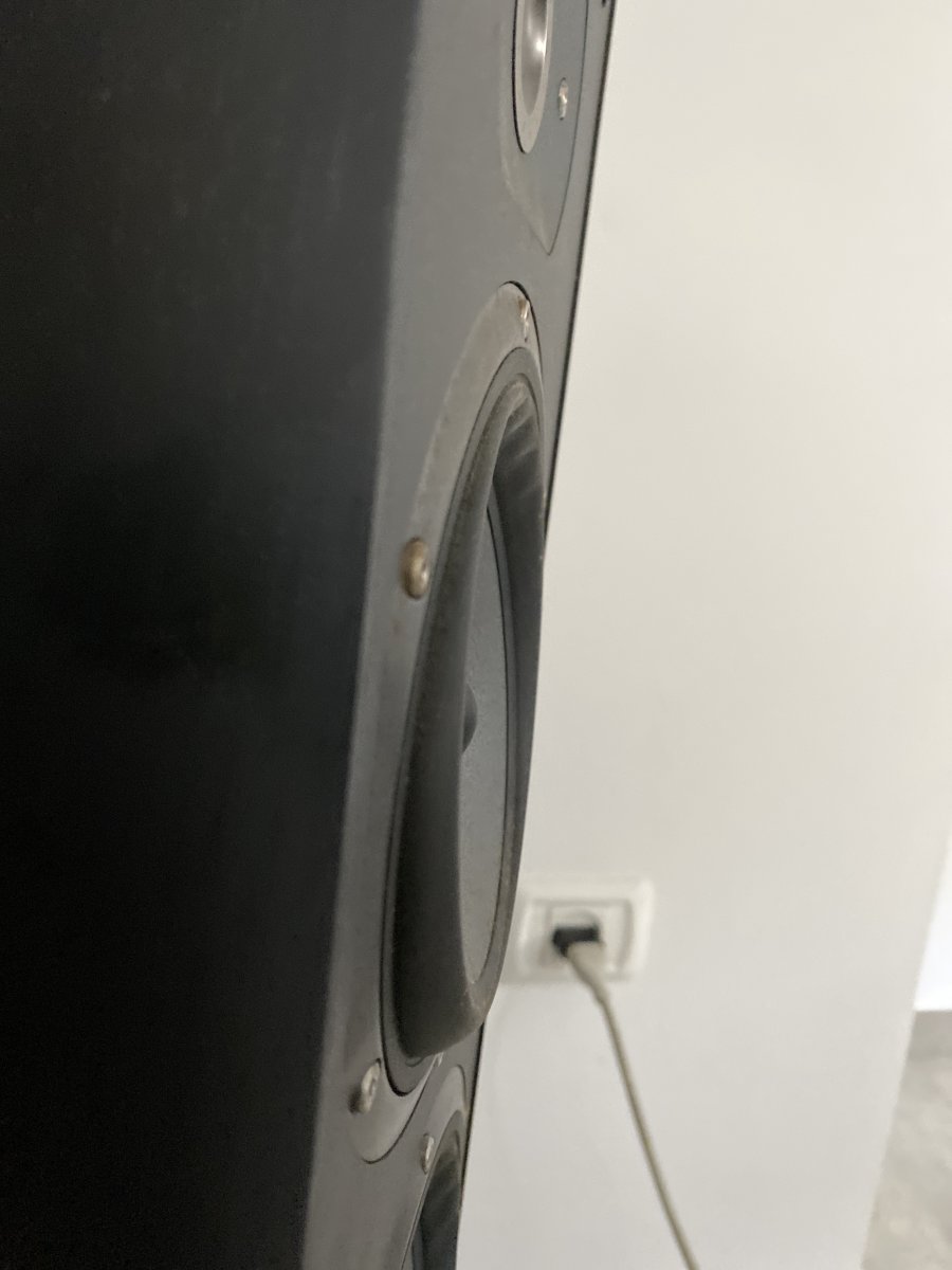

הרמקול (רצפתי גדול) נפל על צידו והפסיק לעבוד (מלבד הטוויטר לדעתי). ראיתי שאחת מהממברנות האלו שלו שקועה פנימה.
איך ואיפה מתקנים דבר כזה?

נראה שאפשר לפרק את האלמנט , שווה לנסות . נראה שרק צריך לדחוף מאחור

זה נראה כמו סליל שבור בחיבור לקונוס... זה עלול לקרות ממכה, או התפרקות של הדבקים.

אפשר לתקן את זה?

תנסה לתקן לבד, אמצע ממברנה שקועה תנסה עם שואב אבק יוציא לך אותה ואם רק הגבוהים עובדים כנראה התנתק לך החוט בפנים מהנפילה, תפתח אותם תבדוק. פוקל 714 לא שווה לתקן. מחיר התיקון יעלה לך כמו כל הרמקול שלא נדבר על תיקון שיחרבש לך את הצליל,תתחדש לך במשהו. בהצלחה.
