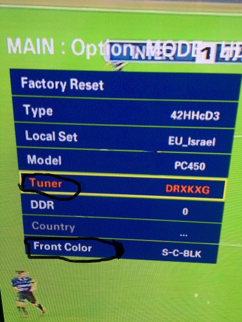

פלזמה שאלה לגבי הגדרת Tuner ו Front color ב service menu של פלזמה סמסונג C450
  • פותח הנושא פותח הנושא swisy2011
swisy2011
40
רציתי לגבי שתי ההגדרות ומה תפקידן כי אתמול נכנסתי לservice menu על מנת לשנות את ה LOCAL SET ל EU ISRAEL בשביל יהיה לי תפריט בעברית ותמיכה בכתוביות עברית עשיתי את זה וזה עבד אומנם ביטל יציאת HDMI אחת.... בנוסף לזה שיניתי בטעות את שתי ההגדרות Tuner ו Front color ושכחתי איך היה במקור ... מישהו יכול להגיד לי אני גם מצרף תמונה לאחר השינוי
    KB 152.6 · צפיות: 292

תשנה את הארץ ל ED_ISRAEL ולא EU זאת כנראה הבעיה של ה HDMI הנעלם!
תעשה פקטורי רויסט והכל יבוא על מקומו בשלום.

מי אמר לך שאני לא מכבד את אלה שלא עוזרים לי... הוא לא עזר לי הוא סה"כ הפנה אותי לגוגל ומהתגובה שלו אין שום כבוד רק מתלוצץ כן אף אחד לא חייב לי כלום ואני לא חייב לאף אחד כלום ואם כבר רוצים לעזור אז עוזרים מכל הלב במיוחד כשהעוזר מנהל פורום ..ולענינו אין לי ED_ISRAEL בגלל זה שיניתי ל EU_ISRAEL
תעבור טוב על כל האופציות, מההתחלה עד הסוף ותבדוק מה יש עם ISRAEL
היות והמכשיר שלך מסדרה C ואני לא מכיר אותו, יכול להיות שזה הנכון, אני פשוט לא יודע!
בכל מקרה תעשה פקטורי ריסט וזה אמור לישר לך את המכשיר.
