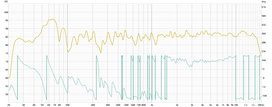

רמקול ימין:
צפה בקובץ המצורף 70827

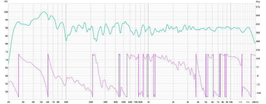

שניהם יחד:
צפה בקובץ המצורף 70828
איזה קובץ? CSV של המדידות?
כן, כפרה. רמקול לא רע :). Tidal Contriva.
אז מה אתה מסיק מכל האמור לעיל?
וכן, זה חלל קקה שבו צד אחד זה חלון זכוכית ענק למרפסת, והצד השני הוא יחסית פתוח יותר.

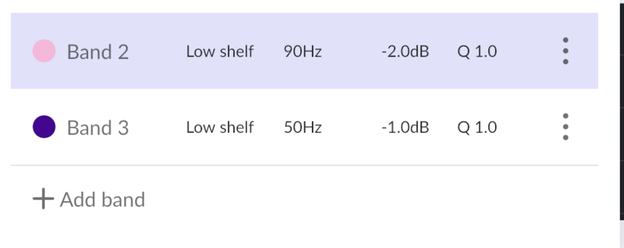

נסה להגדיר פילטרים ב Roon
משהו כזה בערך
משהו כזה בערך
צפה בקובץ המצורף 70848
אזור הבס בשיא כולו גבוה וגורם לסאונד בומי. העוצמה הגבוה ביותר הא ב 55 הרץ כ 10 DB מעל הממוצע של מירב הספקטרום. הנחתה של 2 DB לא תיתן שום שיפור משמעותי, ואולי גם לא תישמע הבדל. ממליץ להנחית ב 7 DB עם Q רחב ולחזור על המדידה. מומלץ למדוד ב 75 DB ממוצע, המדידה בגרף היא בעוצמה מוגזמת או משהו לא מכוייל.
