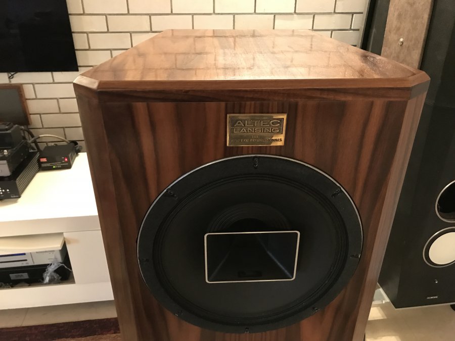

כידוע לרובכם אני מצויד בציוד מודרני בשפע , אך לאחרונה לא הצלחתי להתאפק ויצאתי למסע קשה ליצור רמקול "אלטק לנסינג " בן 40 שנה שלא נגן מעולם , הדבר הצריך כמובן חידוש הקרוס לגמרי באותם ערכים שהיו , מחבר לציוד שלי , נשמע טוב אבל אני במרדף אחרי הסיסטמה כמו ששמע פרנק סינטרה ובן וובסטר בזמנו חיברתי אליו מגבר שפופרות של AIR TIGHT , נכון לא הדינמיקה שיש לי אולי ברגיל אבל יש כל כך הרבה קסם באויר שמוציא את החשק להיות אודיופיל , שום דבר מהכבלים הרגילים לא מתאים להפתעתי , ויש לי המון למזלי , עברתי לכבלי נחושת של JENA LABS , ועוד מלחמה קשה בכוונים עם הקרוס הכפול באלטק , גם חווט נחושת מיוחד החלפתי בתוך הרמקול , והנה אני יושב ושומע בלי הפסקה ונשפך , פשוט אין צליל כזה בשום מקום , עזבו אותי פרוט ,במה ,רזולוציה ,לא שאין ,אבל צריך לשמוע המיד ב16 אינץ בכדי לתהות האם כל הפרמטרים שאני מכיר היטב בכלל מעניינים , מערכת בזו מובילה אותך לשמוע מוזיקה בלי הפסקה בלי להפעיל המוח כל הזמן לפנציות של הבס או רחמנא לצלן לאיזה משולש בקצה הבמה ,שופך עליך מוסיקה בטונות . ואני בעננים !
לא פשוט עם האישה להכניס עוד רמקול בצורת מקרר מעץ , אבל איך שהוא התגברתי, ועכשיו יש לי כמה אלטרנטיבות , או מערכת לדעתי אולטימטיבית מודרנית שקשה למצוא , מאוד "אודיופילית " או לחליפין מערכת "זקנה " שונה לגמרי למרות שגם זה יקר למדי , בקיצור הגוון נחמד לי מאוד !
הנה , מדובר ב altec Lansing 604 8k. עם תיבה וחווט וקרוס אולטימטיבים (קבלים של מונדורף איכותיים)ומגבר של אייר טיט נפלא עם el 34 שמתאפין הצליל מוזהב . אין ספק שאני דפוק , לא?

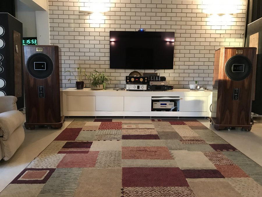

למזלי יש לי סלון ענק ומאוד מכוייל היטב אקוסטית , כך שיש מקום למרות שקשה מאוד להזיז הרמקול השני לפינה , פשוט נדבק לריצפה ושוקל 200 קילו כ"א

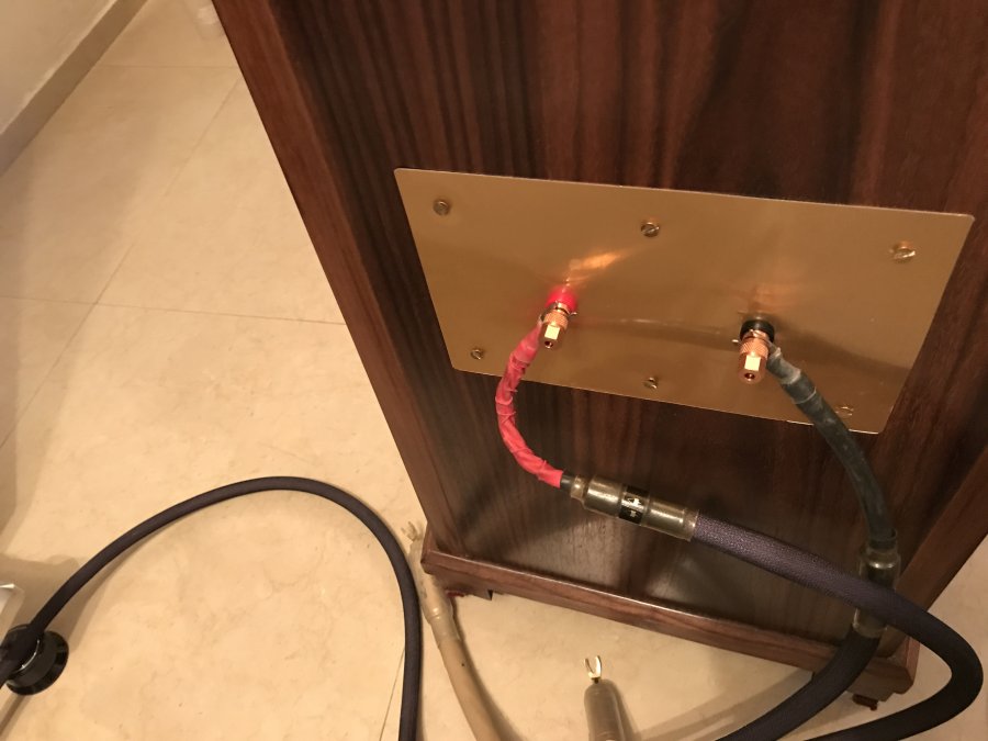

כבלי הרמקול בכדי להסתובב מסביב למזנון הם באורך 5 מטר , זוג כבלים לכל צד של HARMONIC TECNOLOGY נצילות הרמקול מעל 100 DB , כך שזז עם כל מגבר , הקדם גם הוא שפופרתי של VAC , לא צריך RC במקרה הזה , צריך את הכל איך שהוא ללא כחל וסרק , רק סיפרתי לכם , סליחה !
הנה מאחור ומקרוב
    KB 75.4 · צפיות: 202
    KB 67.1 · צפיות: 214

איזה לא יכול , יכול ועוד איך , זה תכנון אחר של התיבה , עם זוג פורטים 4 צול בכל רמקול לכוון הריצפה, וזה משנה הכל לעומת פורט מרובע מנוסר קדימה , מכיר הייטב אלטק בתיבות הרגילות ,מתחת לכל פורט (יש 2 בכל רמקול מונחים זוג קונוסים מתכתים גדולים לצורך פיזור הבס , זו לא תיבה רגילה !גם הגודל של התיבה הוא לא סטנדרטי , בראשית הטויטר בגובה האוזן בניגוד לתיבות הרגילות של אלטק ,מדובר בתיבה של מעל 200 ליטר כל אחת.
