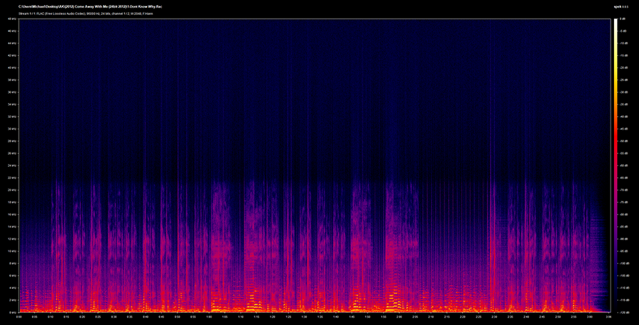

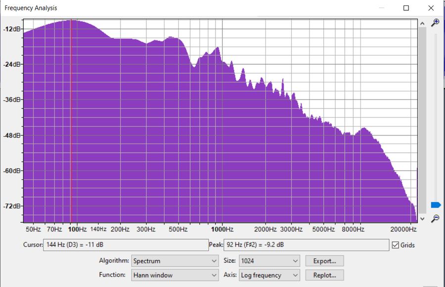

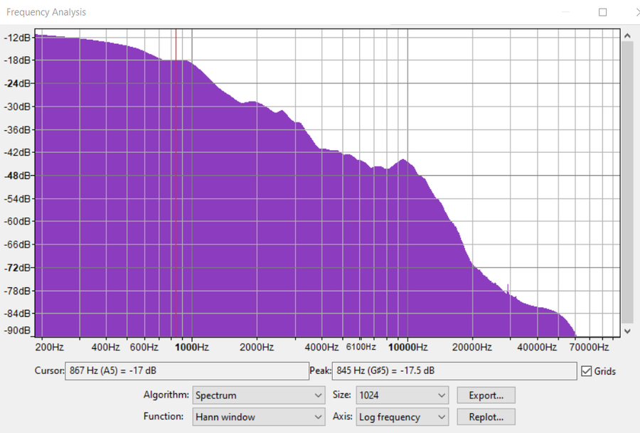

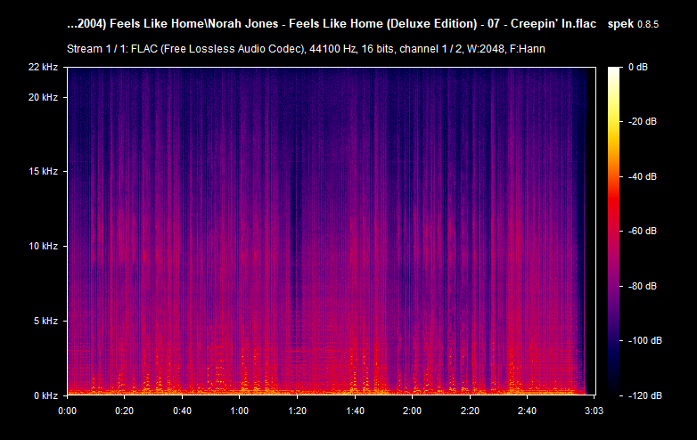

לקחתי אלבום מודרני יחסית (רואים שע"ג CD מנצלים טוב את הטווח תדרים)
    KB 146.1 · צפיות: 41
    KB 380.3 · צפיות: 38

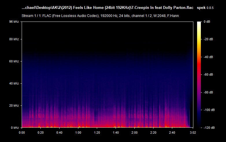

    KB 139.6 · צפיות: 35
    KB 215.5 · צפיות: 35

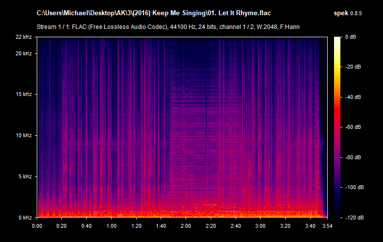

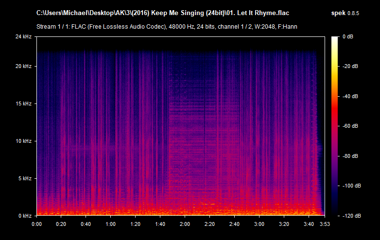

וזה דיסק של ואן מוריסון מ-2016
בניגוד לדוגמה קודמת, רואים שכאן מרמים, זה פשוט בדיוק אותו תוכן
    KB 352 · צפיות: 36
    KB 381.7 · צפיות: 31
אני רואה צלילה דומה מאוד בין 10K ל-20K, בשני המקרים ב-20K יורדים לאזור של מינוס 72dB (ב-CD הירידה אפילו בטיפה קטנה יותר), כך שאנחנו מדברים ב-hi-res על תכנים מתחת למינוס 72dB מעל 20 קה"צ.
אם נניח מאזינים בווליום מפוצץ של 95dB, התכנים האלה יושמעו בווליום של 23dB, שזה נמוך במידה משמעותית מסף הרעש של חדר שקט (28dB-33dB).
למה אתה חושב שישמעו את זה? במיוחד כשמדברים על תכנים מעל 20K, שממילא לא שומעים גם בפול ווליום.

ה-spectrum analysis של גרסת ה-hi-res מתחיל קצת לפני 200 הרץ, שזה גם מה שקרה לי כשפתחתי קבצים ב-Audacity שהורדתי היום, ובגרסת ה-CD קצת לפני 50 הרץ. איך משכנעים את Audacity לתת את כל התחום מ-20 (ומטה) עד 20K?
מה שאני עושה
1. לפתוח את הקובץ
2. Control-A מסמן הכל
3. Analyze -> Plot Spectrum...
האם אתה מכיר תוכנה חינמית שמראה spectrum analysis של כל התחום?
    KB 535 · צפיות: 33

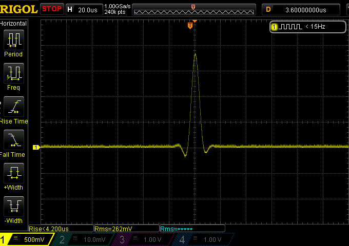

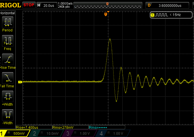

"מסרק" זה מה שיוצא תמיד מהאולפן ע"ג CD, SACD (בתדר טיפה גבוה יותר באזור 23-24KHz) ולפעמים ב-PCM היי-רז לאחר bandpass filter או דומה. מבחינתי אם זה מעל 24Khz זה טוב. בחלק מה-CD השתמשו ב-slow rolloff, זב מתחיל לחתוך מוקדם אבל פחות מעוות פאזה
משהו דומה יש גם בממיר, לאחרונה היו פופולריים פילטרים apodizing שזה משהו בין לבין.
לכן, העדפה שלי להיי-רז, בהנחה שהוא "עשוי נכון", היא שיש פחות "הנדוס" של סאונד ויותר קרוב למקור
    KB 7.1 · צפיות: 29
    KB 14.1 · צפיות: 26
    KB 15.4 · צפיות: 25
לא הבנתי באיזו משמעות אתה משתמש במלא "יוצא" כאן -- מה בדיוק "יוצא" מהאולפן ע"ג דיסק?
למה שיהיו עיוותי פאזה בייצוג הדיגיטלי ע"ג דיסק? אולי אתה מתכוון לעיוותים בגלל הפילטר anti-aliasing שלפני שלב ה-ADC בהקלטה, אם היא נעשתה ב-16/44.1?
או שאתה מתכוון לנגני CD ישנים שלא עושים upsampling לפני שלב ה-DAC?
אבל מינימום "הינדוס" וגרפים שנראים יותר טוב מעל 20 קה"צ וכל הדברים מסוג זה, שאולי עובדתית אכן יותר קרובים למקור, לאו דווקא נשמעים יותר קרוב למקור, אפילו בטיפה. כאמור, הבדלים במינוס 72dB מעל 20K לגמרי בלתי שמיעים גם לבעלי אוזני זהב מפלטינה בציפוי רודיום בתנאים אופטימליים בגלי סינוס, שלא לדבר על מוזיקה.
עם זאת, אין סיבה שלא להעדיף גרסת hi-res אם היא לא עולה הרבה יותר, אבל בעיקר עקב כך שברוב המוחלט של המקרים, גרסאות כאלה, וגם DSD מעל 64, מגיעות מרימאסטרים מאוחרים ומתקדמים יותר, שזה בעצם מה שנותן להם את הייתרון הסוני, לא תוספת הרזולוציה.
לכן אני לא רואה שום סיבה להעדיף גרסאות 24/176.4 ומעלה על 26/96 או אפילו 24/88.2, וגם לא DSD128 ומעלה על פני DSD64, אלא אם יש סיבה לחשוב שהן מאוחרות ו/או מתקדמות יותר.
אני גם לא מבין את שלושת הגרפים שבתחתית הפוסט הקודם, שלא כתוב בהם מה הקואורדינטות ובמה מדובר.

היום מקובל לבצע עריכה בפורמט DXD שממנו קל לגזור גם DSD וגם PCM - היי-רז ו-CD.
פילטרים שנתתי מקודם זה אימפולס, מראה pre-ringing.. עם תכנים hi-rez יש יותר חופש כיוון שהמשחקים האלה נעשים לא בתחום השמע
impulse זה על תקן test signal, אבל האם יש כאלה במוזיקה, והאם שמיע ה-pre-ringing, במיוחד אם עושים את ההמרה אחרי upsampling?
בוודאי ש-preringing שמיע, זה סוג של הד (echo), שאר תלוי בממיר
upsampling עוזר
upsampling עוזר
ברור שאם נותנים לממיר test signal של impulse, יהיה pre-ringing שמיע, אבל זה לכשעצמו לא מעניין.
השאלה היא:
  1. האם יש בכלל אותות שהם impulse במוזיקה?
    נגיד מכת תוף אולי מתחילה בצורה תלולה, אבל לא דועכת מיד.
    יש לציין גם ש-impulse , או כל צליל שה-FR שלו תלול מאוד, מכיל תדרים מעל 20K, כך שיש בעיה לייצג אותו כ-band limited signal, שרק בזה מדובר, גם ב-PCM וגם ב-DSD, בכל רזולוציה.
  2. ונניח שיש אותות קרובים ככל האפשר ל-impulse במוזיקה, וניתנים לייצוג ב-bandwidth הנתון, שאלה אם יש להם ringing, והאם הוא שמיע בתוך המוזיקה.

אפרופו עמיר, מצאתי משהו שיעניין אותך
וגם זה
מעניין -- די מחזק את מה שאני אומר, לא?
בכל מקרה, בניסוי השני חבל שלקחו 24/88.2 ולא משהו קיצוני יותר, וגם נראה לי שאי אפשר להסיק מסקנות על סמך קטע בודד, שייתכן שאיזשהו פיפס קטן של הבדל ברעש או משהו כזה איפשר לשניים מתור 121 לזהות באופן עקבי מה זה מה. בהינתן שזה היה באינטרנט, אין ודאות גם שלא היה שימוש באלקטרוניקה ו/או בתוכנה לזיהוי. מספיק אפילו להסתכל על קצב ההעברה ברשת בעת ההעברה, או על גודל הקבצים, וכו'.
בעיה נוספת הייתה שהקבצים לא באמת נשמעו זהים -- אחד היה עם DR=8 והשני עם DR=11.
נראה לי שאת ההשוואה צריך לעשות תוך הורדת שני הקבצים במקביל, ולאפשר למשתמש לעבור מאחד לשני. זה יותר מסובך לארגן ABX, ולעשות השוואה בין כמה סוגי מוזיקה.
זה אומר שהניסוי הזה טוב להתחלה, אבל צריך לשפר אותו.
