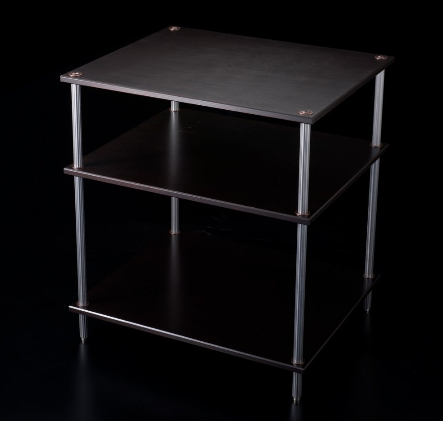

סטנדים של חברת TiGLON היפנית, מס דגמים במלאי.

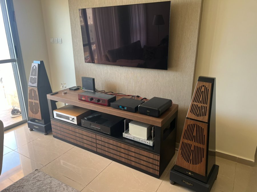

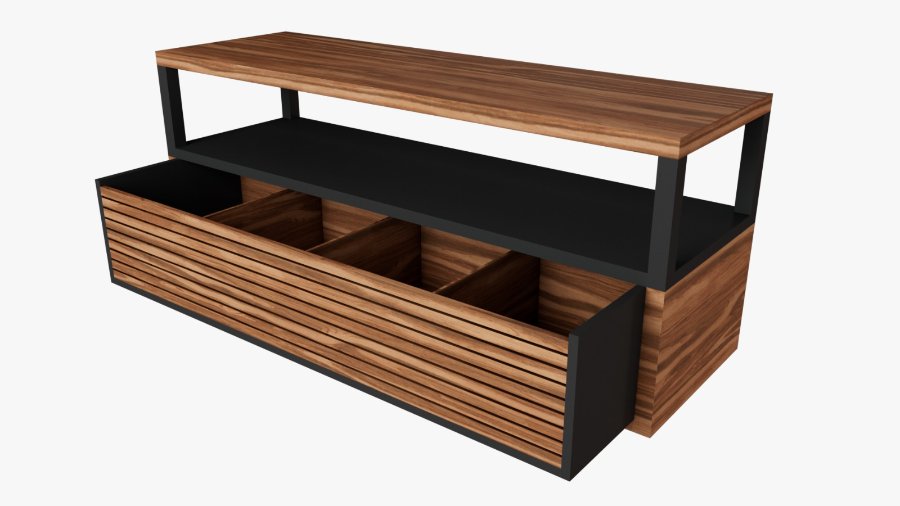

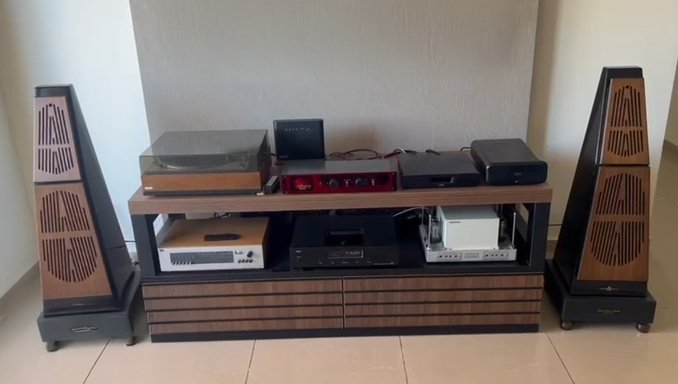

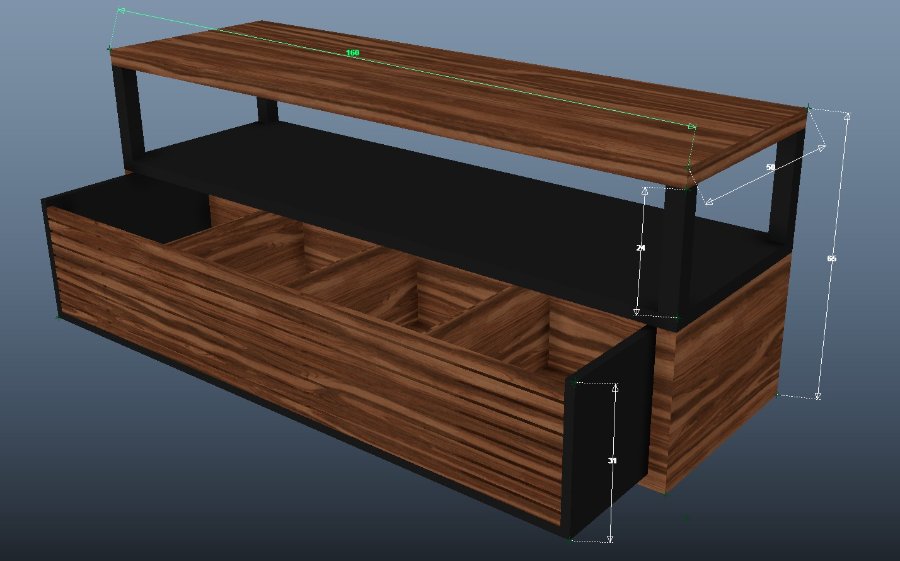

היי שחר, תכננתי לבד את המזנון לפי הצרכים שלי - אוורור, גב פתוח לכבילה, חלוקה פנימית נוחה וגם מראה שלא צועק “רק אודיו” אלא משתלב בסלון. עשיתי הדמיית תלת־ממד עם מידות מדויקות ואז לקחתי את זה לביצוע.
את הייצור עשיתי אצל חנות רהיטים באשדוד בשם “עת לרהט”, והם בנו לי את זה בדיוק לפי התכנון. יצא מאוד מדויק ואני מאוד מרוצה מהתוצאה, גם פונקציונלית וגם אסתטית.

מעדות אישית יצא באמת יפפה!!

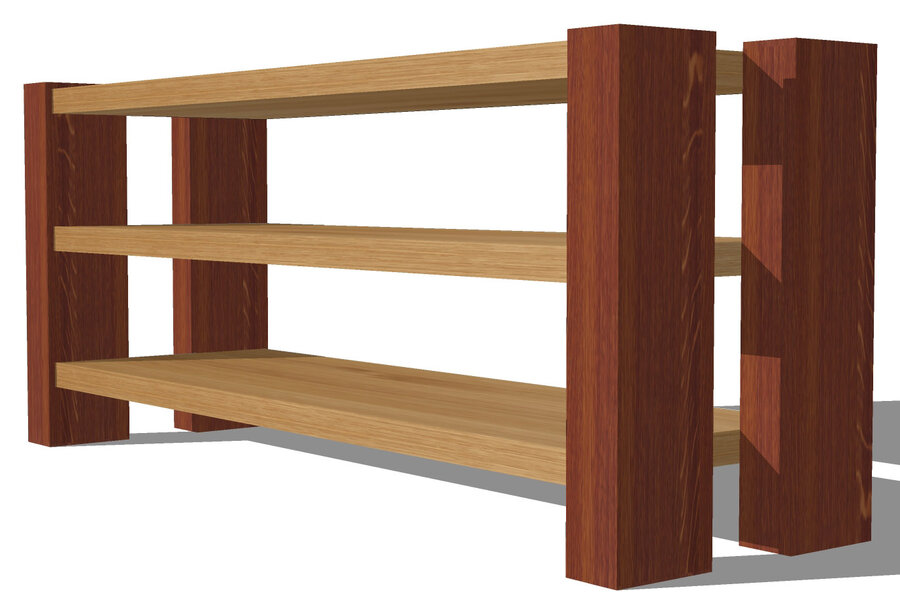

עשיתי אצל נגר כזאת מעץ מלא
כל מדף בעובי 4 ס"מ
הוספתי תבריג וקונוס בתחתית כל רגל, אפשר להדביק רק חתיכת בד / שטיח
שוקל מעל 50 ק"ג. לא בדקתי בדיוק
