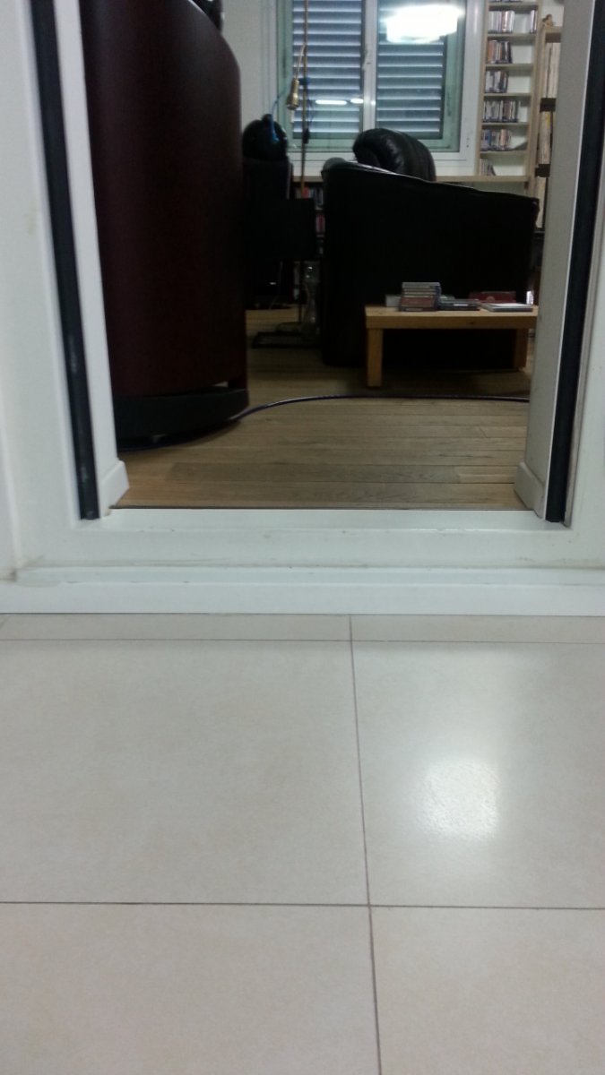

הרצפה הצפה מוקמה על גומיות מיוחדות עם מילוי של צמר סלעים ושכבות מעץ ספציפי עם חומר מבודד ביניהן, ועל כל זה פרקט מעץ גושני, ולפי המלצת גורם אחר, בציפוי שמן, לא לכה.

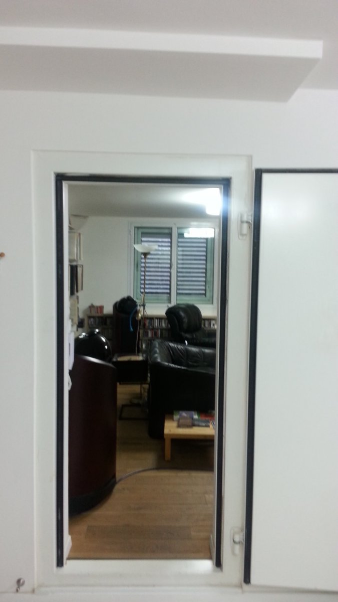

הטיפול בתקרה כלל תלייה של קונסטרוקצייה על התקרה הקיימת בצורה מיוחדת, ושימוש בצמר סלעים ובגבס.

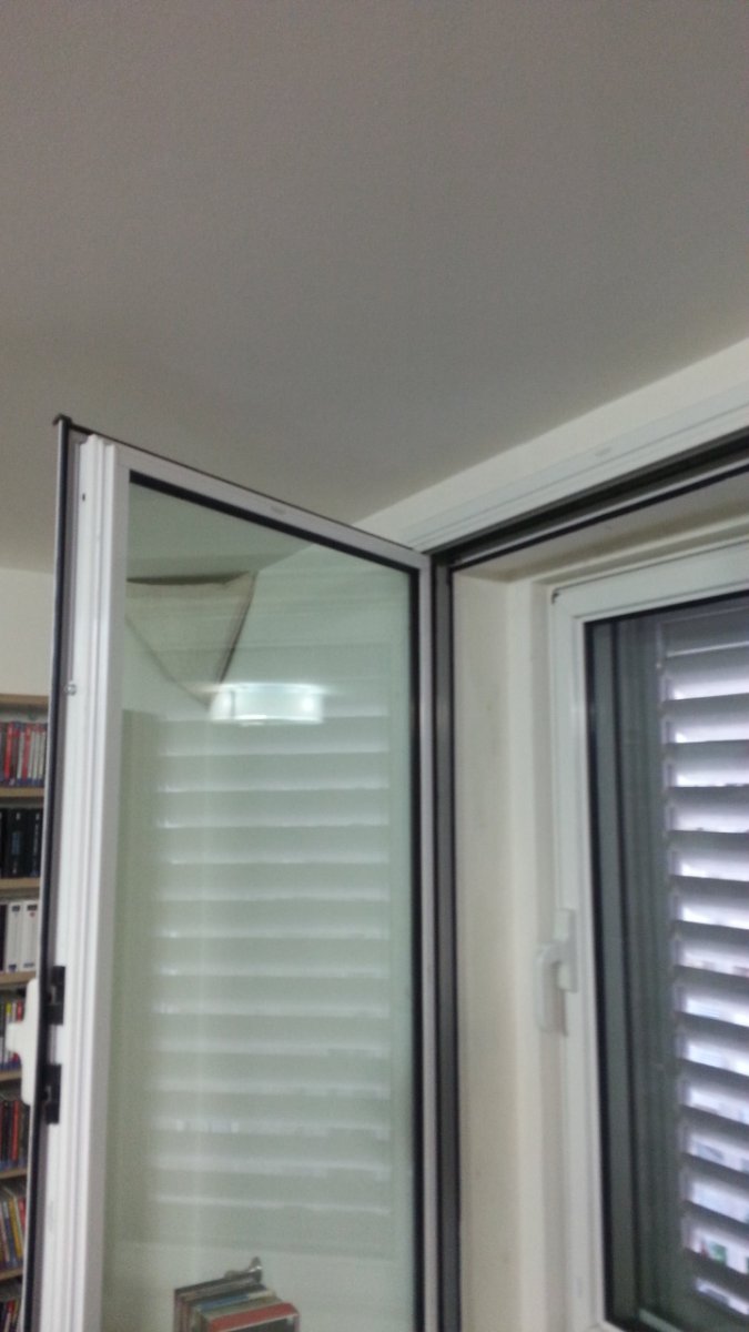

חלונות כפולים -- חלון על הקיר הפנימי וחלון על הקיר החיצוני -- עם זגוגיות עבות (באיזור 20 מ"מ פלוס/מינוס) -- עם פרופילים מתאימים.

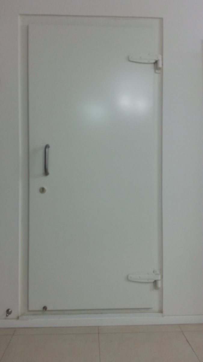

דלתות אקוסטיות שהוזמנו במיוחד -- משקלן גדול מכדי שקירות גבס יוכלו לשאת אותן -- דרשו הקמת קורות פלדה בין הרצפה לתקרה.
מבחוץ העסק נראה קצת כמו ממ"ד -- זו הטעות המקובלת כמעט על כל באי הבית :)

לקבלת סדר גודל של שיעור הנמכת התקרה:
לקבלת סדר גודל של שיעור הגבהת הרצפה:
דוגמה של חלונות כפולים:
    KB 74.8 · צפיות: 688
    KB 64.5 · צפיות: 691
    KB 80.1 · צפיות: 672

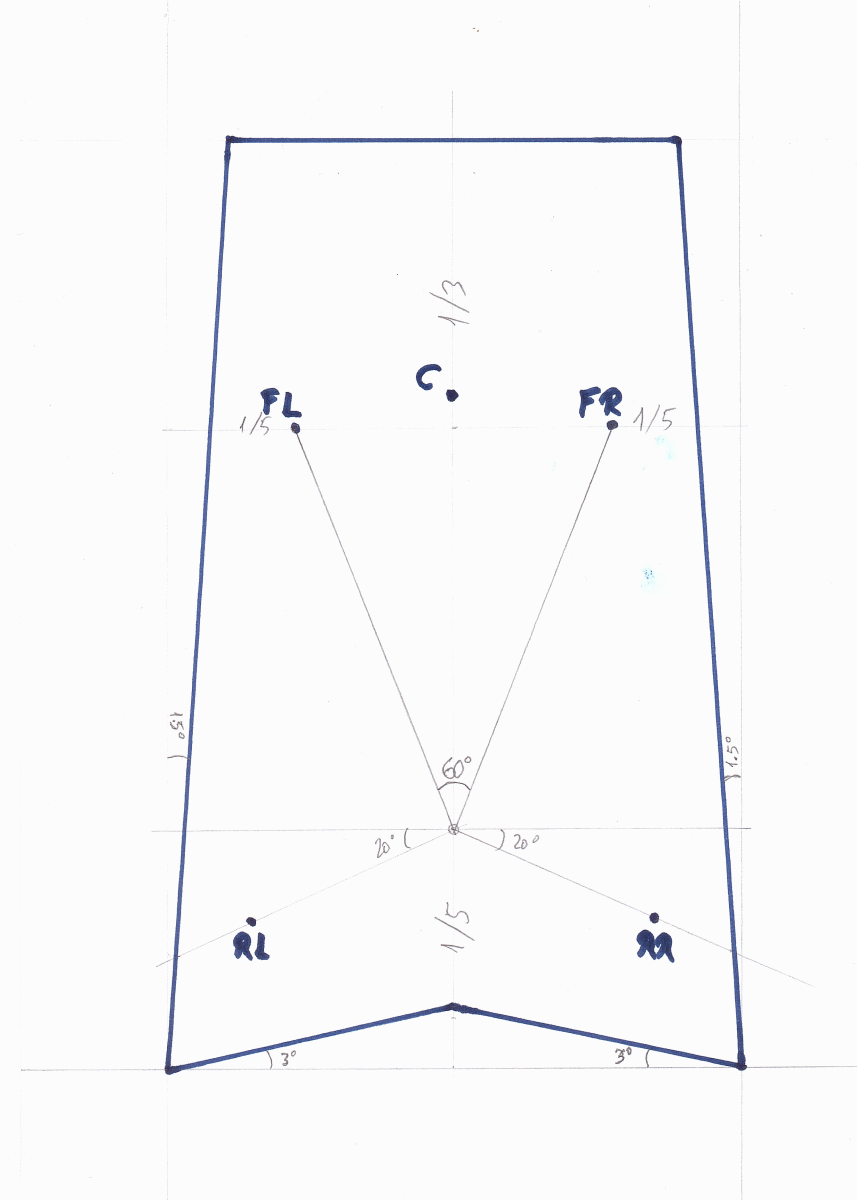

על הקירות הלא-מקבילים ועל העמדת הרמקולים בחדר.
זה פוסט מאוד טכני, ומי שאין לו עניין ספציפי באחד מהדברים הנ"ל ו/או כוח/גישה לדברים טכנים, אולי עדיף לדלג... :)
כפי שאמור להיות צפוי למי שמתחיל להכיר אותי, הנטייה הטבעית שלי היא כמובן לערוך תרשים בקנה מידה מדוייק עם הסברים מפורטים בגוף הסרט, אבל ברור לי שאם הייתי מחכה שתהייה לי סבלנות/השראה לזה, תרשים לא יהייה לנו, אז הנה משהו ידני ופרימיטיבי, ממש לא בקנה מידה :)
ראשית -- מה הסיפור של קירות לא מקבילים?
מה שקורה הוא שבחדרים עם קירות מקבילים נוצרים גלים עומדים בגלל ההחזרות בין הקירות.
אם אני זוכר נכון, המרחק בין הקירות הוא מחצית אורך הגל הבסיסי, וכמוכן יש כמובן את ההרמוניות שלו (הכפלות תדר == חלוקת אורך הגל -- במספרים שלמים).
אותו דבר קורה כמובן בין הרצפה לתקרה.
זה לא טוב לנו, כי זה אומר שהתדרים במוסיקה בעלי אורכי הגל האלה, כולל אלה של ההרמוניות, יודגשו מעבר לפרופורציות שלהם, וגם ימשיכו להדהד אחרי תום זמנם. לא ממש רצוי.
אם הקירות לא מקבילים, עדיין נוצרים גלים עומדים בחדר -- התופעה לכשעצמה היא בלתי נמנעת -- אבל לא בצורה פשוטה שכזו, אלא רק בצורות מורכבות יותר, שכוללות החזרה אחת או יותר, וכיוון שהחזרות אומרות בליעה חלקית ופיזור חלקי, נובע שנגרמת החלשת עוצמתם של הגלים האלה, מה שכן טוב לנו :)
לכן עדיף שהקירות לא יהייו מקבילים, והמידה המינימאלית הנדרשת לצורך הקטנת הגלים העומדים היא זווית של 3 מעלות בין הקירות.
מטעמי סימטרייה, העדפתי להטות את שני הקירות הצדדיים במעלה וחצי (יוצא 3 מעלות בין הקירות), וכדי שהקיר האחורי לא יהייה מקביל לקידמי, חילקתי אותו לשני משטחים, שכל אחד מוטה בזווית של 3 מעלות יחסית לקידמי.
את הדברים האלה ניתן לראות בקירבת תחתית התרשים:
שנית, בעניין העמדת הרמקולים.
כללי אצבע -- בעיקר האצבע השלישית -- אומרים שנקודות התחלה טובה לתהליך מיקום הרמקולים והמאזין בחדר מקיימות את התנאים הבאים:
  1. המשולש שקודקודיו הם הרמקול הקדמי השמאלי (FL), הרמקול הקדמי הימני (FR) והמאזין צריך להיות שווה צלעות (המאזין רואה את שני הרמקולים הקדמיים בזווית של 60 מעלות)
  2. הרמקולים הקדמיים יושבים על חלוקה איזוגית של אורך החדר (1/3, 1/5, 1/7 וכו'). אני בחרתי ב-1/3
  3. הרמקולים הקדמיים יושבים על חלוקה איזוגית של רוחב החדר. אני בחרתי ב-1/5
  4. המאזין יושב באמצע רוחב החדר, על חלוקה איזוגית של אורך החדר, אני בחרתי ב-1/5
  5. המאזין רואה את הרמקול האחורי השמאלי (RL) ואת הרמקול האחורי הימני (RR) בזווית של 110 מעלות יחסית לקו של הסתכלות ישר קדימה
  6. המרחק בין המאזין לסנטר (C) שווה למרחק בין המאזין לבין כל אחד מהרמקולים הקדמיים. לכן הסנטר לא על אותו קו ישר כמו הקדמיים אלא על אותו מעגל שמרכזו במאזין
  7. רצוי שגם המרחק בין המאזין לבין כל אחד מהרמקולים האחוריים יהייה שווה למרחק בין המאזין לבין כל אחד מהרמקולים הקדמיים, אבל בדרך כלל זה לא מסתדר בצורה טובה עם שאר התנאים, במיוחד כשהרמקולים הקדמיים ממוקמים על הצד הצר של החדר.
לא תמיד כל כך פשוט למלא את התנאים העיקריים (1 עד 4) בו זמנית. כתבתי תוכנה פרימיטיבית שמציעה כמה אפשרויות שמתוכן אפשר לבחור את הפחות גרועות ולנסות אותן.
התוכנה קצת הסתבכה כשהוספתי לה את עניין הקירות הלא-מקבילים, והדברים שם לא מוגדרים היטב (לא אכנס לפירוט), אבל יצא מה שיצא, מיקמתי לפי זה, שזה כאמור הצעות לנקודות התחלה לתהליך שאמור להימשך לפי האוזן, אבל משם התעצלתי -- בשנים האחרונות פיתחתי לא רק סתם עצלנות אלא ממש סוג של אלרגייה וחוסר סבלנות לטסטים שלפעמים צריך לעשות באודיו.
אבל גם כפי שזה, גם אם זה לא באמת אופטימאלי עד הסוף, זה לא ממש רע.
באיזשהו שלב ניסיתי לקרב את הרמקולים הקדמיים לפינות, במטרה לנסות לקבל יותר באס, מה שהצליח, אבל הרבה מהדינאמיות והמרחביות והכיף הלכו לאיבוד, אז החזרתי למקומות המסומנים (על המילימטר) ושם זה נשאר - בינתיים(?)
הזמנתי מיקרופון ותוכנה למדידת חדרים -- בתקווה שאצליח לברר איך להשתמש בהם -- ואולי אז יהייה לי יותר כוח לשחק עם המיקומים.
ואולי גם אז לא.
עמיר
