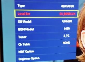

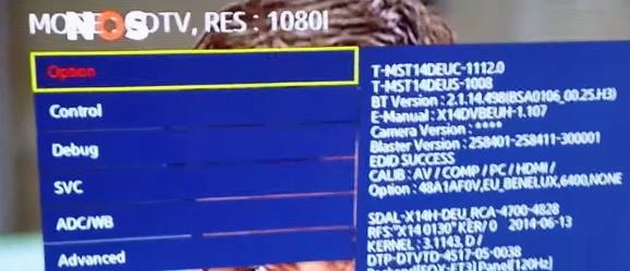

הופה... נפתח תפריט טכנאים.
לא נוגעים בכלום!
הולכים עם החצים לאופציה הראשונה בשם Option
בוחרים את אופציית ה local set
משנים עם החצים ל ED_ISRAEL
יוצאים החוצה לתפריט הראשי עם כפתור ה Return בשלט ומכבים את הטלוויזיה.

לאחר תכנות השלט בסמסונג S4 הכניסה לתפריט הטכנאים נעשית ע"י INFO בשלט הרגיל והלחצן החדש שיצרתי בסמסונג.
בשלב זה אין עדין אפשרות לשנות את ה- LocalSet!
בכדי שיופיע התפריט יש ללחוץ שוב INFO ועל הכפתור החדש.
לאחר מכן התפריט נפתח וניתן לשנות ל- ED_ISRAEL סגירת הטלוויזיה בשלב זה לא מספיקה ובכדי שתפריטי הסמארט יעבדו יש לבצע FACTORY RESET. רק אז הסמארט עובד!

היום פעם ראשונה ניסיתי להפעיל את הטיונר לקלוט שידורים עידן + . ולא קלטתי כלום ולא משנה מה עשיתי . יש אנטנה מרכזית בבניין .
האם יכול להיות שהשינוי לישראל בתפריט טנכאים גרם לכך שהטיונר לא עובד , ואם אני ישנה חזרה האם זה כן יעבוד לאיזה מדינה עליי לשנות כי אני לא זוכר איזו מדינה זו היתה בהתחלה

כן הם בטח מצליחים . זה מה שמוזר לי . הנה תמונות של פרטי המסך שלי :
איך אני אמור לדעת בכלל שהטיונר תקין ? האם הוא עובד וניתן לקלוט ערוצים ?
