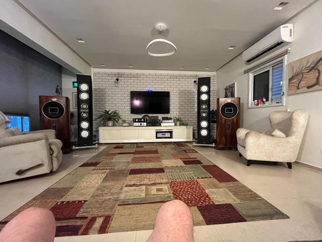

רוצה דינמיקה למשהו שיצית דמיונך תשכח מקרבה לקיר ועיצוב , בסוף זה יותר יפה , גם לך יש מרחב בבית !

לא חייב כל כך קיצוני , אבל משהו סביר , רמקולים מוטעמים נשמעים ככה

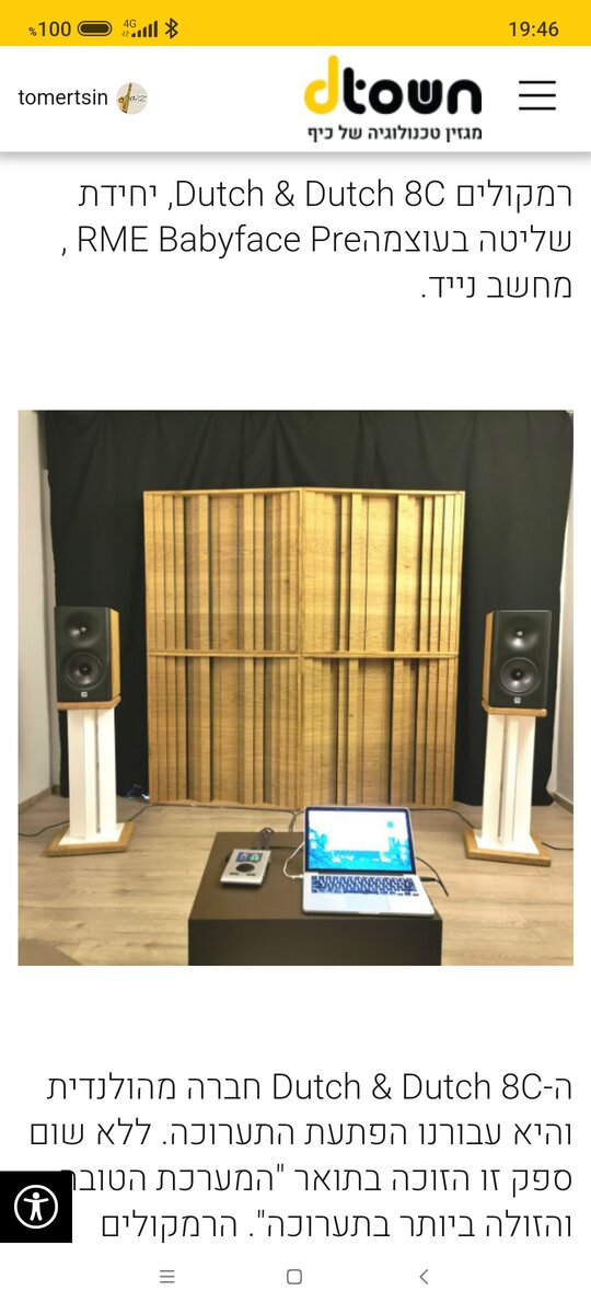

אתה יכול להשתמש ברמקול קרדיואדי כגון DUTCH & DUTCH שממש לא מעניין אותו האם הוא קרוב לקיר או לא.
בגדול רמקול עם כיווניות נשלטת(שלא זורק תדרים גבוהים אחורה) ובהנחה שתייצב את הבאס שלו - יתן לך בדיוק אותו עומק כמו יצירת מרחק מהקיר (גם בלי טיפול)
בהנחה שאין לך כזה או אתה לא יודע איך לחפש כזה - תוכל לשבור או לספוג את ההחזרים בתדרים הגבוהים שמגיעים מהקיר הקידמי וזה מה שמייצר עומק בתדרים האלה.
