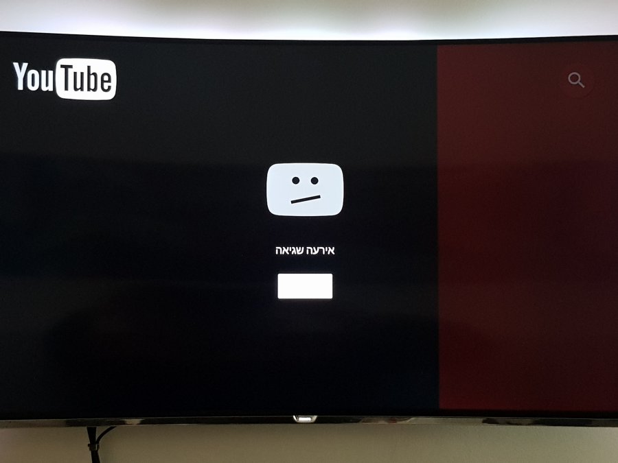

שלום לחברי הפורום.
יש לי טלויזיה של פיליפס והיא ברשותי 3 שנים ותמיד יכולתי להיכנס לגוגל עם החשבון שלי. לאחרונה הטלויזיה חזרה מתיקון במעבדות של רטפון ומאז אני לא מצליח להיכנס לחשבון שלי בגוגל. בשיחה עם טכנאי של החברה נאמר לי שיש שינוי בהגדרות של הטלויזיות החכמות ולא ניתן להיכנס לגוגל דרך הטלויזיות החכמות כי לרוב הצרכנים יש סטרימרים. במשך החודש האחרון הייתי נכנס ליוטיוב דרך הטלויזיה ללא כניסה לחשבון שלי והייתי צופה ללא בעיות. בימים האחרונים גם את זה אני לא יכול לעשות וברגע שאני מנסה להיכנס ליוטיוב נותן לי הודעה "אירעה שגיאה" במסך של יוטיוב.
האם נתקלתם בתופעה כזו? האם הטכנאי צודק? מה אתם מציעים לעשות?
תודה רבה.

יש לי פיליפס אנדרואיד
אפליקציית היוטיוב למסכים כנראה השתנתה בזמן האחרון. יש מסך חשוך כ 10 שניות ואז עולה
לגבי כניסה לחשבון אבדוק מאוחר יותר
נסה למחוק ולהתקין שוב

למחוק ולהתקין את יוטיוב
אני צופה ביוטיוב ללא כניסה לחשבון, והגרסה החדשה יצאה לפני כחודש
הצעה יותר טובה תהיה למחוק ולהתקין את כל הטלוויזיה. (חזרה להגדרות יצרן)
