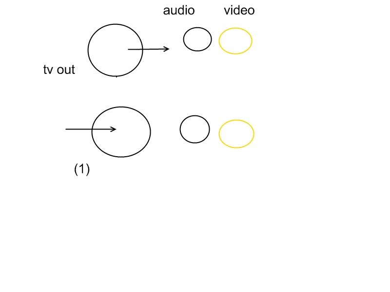

אני לא יודע מה זה בידיוק video in אבל כמו שאמרתי אלו החיבורים:
"בננה" צהוב לבן אדום מקדימה.
מאחור-1 חיבור tv out עם עיגול וחץ בימין המופנה ימינה
1 חיבור עם עיגול וחץ בשמאל המופנה ימינה.
(תמונת מצורפת)

כל מה שרשום לידו TV OUT אינו רלוונטי למקרה שלך.
לפי מה שאתה מספר, אז יש לך שתי כניסות Video in (צהובות), אחת מקדימה ואחת מאחורה.
מה שאומר שאתה יכול לחבר שני מכשירים במקביל.
אבל, אתה אומר שכשאתה לוחץ על AV בשלט, מופיע לך רק AV1 ? מה קורה אם אתה לוחץ שוב על AV ? לא מופיע לך AV2 ?
