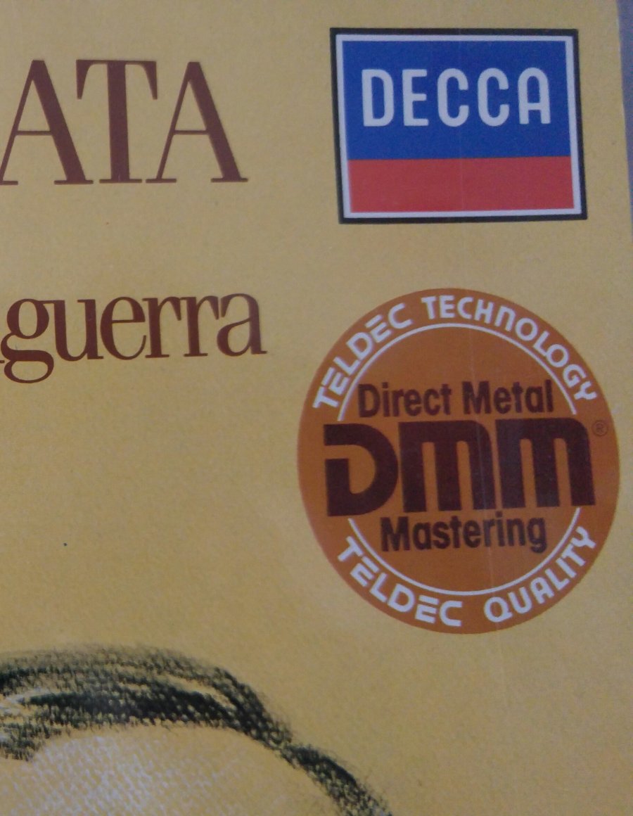

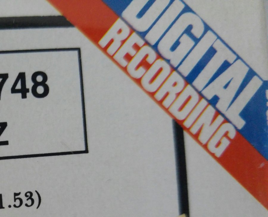

עמיר,
האם זהו תקליט שיוצר D2D?
    KB 75.6 · צפיות: 1,240
    KB 124.4 · צפיות: 1,073
