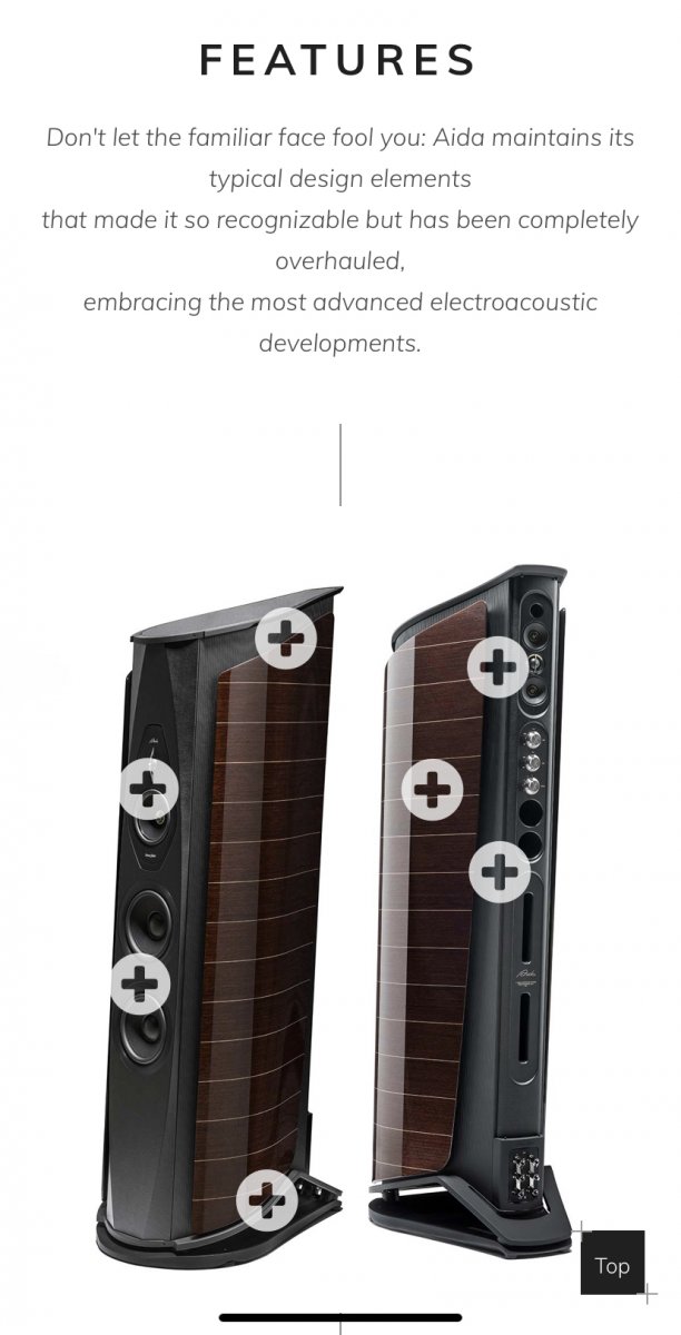

סונוס פאבר איידה אינו משתמש בטכנולוגיה אקזוטית ולמרות זאת נחשב לרמקול מוצלח, והוא אינו הרמקול היחיד שנמצא במשבצת זו.

@carmi טוויטר דום ממשי, פורט טרנסמישיין ודרייבר באס עם מגנט נאודיום לא בדיוק נכנסים לקטגוריה של טכנולוגיה אקזוטית, כל אלה ניתן למצוא ברמקולים בפחות מעשירית ממחיר האאידה.
אין כאן יהלומים, בריליום, אין ריבון מחומר נדיר, בסה"כ טכנולוגיה קונבנציונאלית (במיוחד לרמקולים ברמת מחיר זו) מהונדסת היטב, והתוצאה ע"פ העדויות טובה מאוד.
כמו שרשמתי כבר מג׳יקו אומרים שרכיב חדש שבשימוש בקרוס שיפר מאוד את יכולת הסאונד הרמקול החדש שלהם.
לא חייבים טכנולוגיה אקזוטית כמו שאתה מתאר כדי לקבל סאונד מעולה.
אבל לדעתי טכנולוגיה חדשה מביאה בשניים האחרונות יכולות לשיפור הסאונד של הרמקולים החדשים.
דרך אגב טכנולוגיה חדשה גם יכולה להיות סימולטורים לבדיקות התיבה ועוד...
להסיר ספק אחת המערכות הטובות ששמעתי היא של יואל עם רמקול של אפוג׳י שהוא מבוסס ריבון וקשה להגיד על הרמקול הזה שהוא טכנולוגיה חדשה וריבון שלו זה לא רק טוויטר.

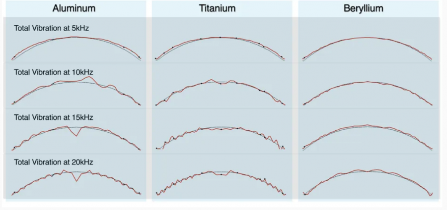

בבקשה , יותר ברור מזה אי אפשר , רואים בבירור את הרזוננס שאלומיניום מייצר בתדרי 10-15KHZ , שגורם לאובר בהירות בגבוהים , פילטר טוב בקרוס יכול לגרום לתופעה לבלוט הרבה פחות , ולכן חברות רבות משקיעות בקרוס עם פילטר שמעלים את הפגמים של האלומיניום , אבל כמו שאתם רואים , בסופו של דבר חומר הגלם הוא בעל חשיבות קריטית לאיכות האלמנט והצליל שאתם שומעים
מצד שני הבריליום נקי מכל התופעות האלו , הבעיה היא שהוא יקר בטירוף , רדיואקטיבי (החומר בקרינת רנטגן) , ומאד מסוכן למגע (מסרטן) , לכן ברור מדוע השימוש בו באלמנטים מאד יקרים (ובעזרת לבוש מיוחד)

תודה רונן. הכל בתכנון וביישום וכו' וכו' אבל אם הביצה מקולקלת העוגה לא תצא טעימה גם אם אייל שני יאפה אותה.

יפה, אך אם בריליום הוא הכי "נקי" - למה כמעט תמיד מציינים אותו כטוויטר "צעקני"?
(גילוי נאות - אני בעל רמקול עם טוויטר בריליום)
