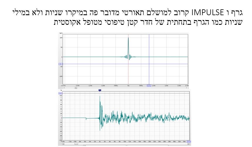

אני רוצה לדייק בנושא האימפולס.
אימפולס תאורטי הוא קו ישר אנכי על פי נוסחאת דיראק.
דוגמאות שנתתי, הראשונה של מדידת כרטיס סאונד ב LOOPBACK ( חבור בין כניסה ויציאה של הכרטיס) מראה שהכרטיס מעולה ומיתקרב לסף התאורטי.
הדוגמה השניה הוא של אימפולס של חדר טיפוסי שכוון באיקיולייזר פרמטרי לדיכוי תדרי תהודה והוא לא טרינוב, דיראק או לינדורף.

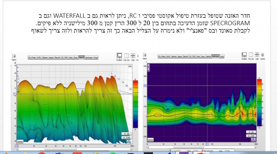

- הויזואליזציה היא ב3D וציר העומק מאפשר לראות את ההחזרים שהחדר מייצרים , ציר הזמן מראה את הדעיכה האיטית של התדרים כתוצאה
מהחזרי החדר , וכיצד הסיגנל "נמרח" לאורך זמן רב כתוצאה מההחזרים , במקום לדעוך באופן מיידי

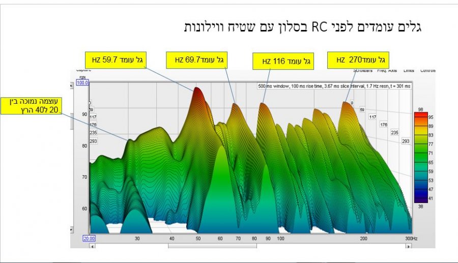

Waterfall? זה לא החזרים, זה גרף לטובת הידהוד, שם בוקדים קונסיסטנטיות של דעיכה עבור כל התדרים
עם החזרים עובדים עם גרף אחר שנקרה ETC energy time curve. שם אפשר לראות וגם לחשב (זמן כפול מהירות הקול) מרחק ל-first reflection
לגבי room modes לטעמי ספקטרוגרמה יותר מתאימה

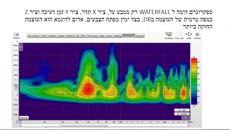

מאחר והוזכר ספקרוגרמה אני מוסיף הסבר מהו גרף ספקרוגרמה.
בעיקרון דומה ל WATERFALL רק מוצג כמפת על טרמי כאשר ציר X תדר, ציר Y זמן דעיכה וציר Z מיצג את העוצמה לפי צבעים כאשר האדום הוא העוצמה הגבוהה בDB. ניתן להשתמש ב WATERFALL ו ספקרוגרמה לזיהוי גלים עומדים, כל אחד לנוחיותו.
