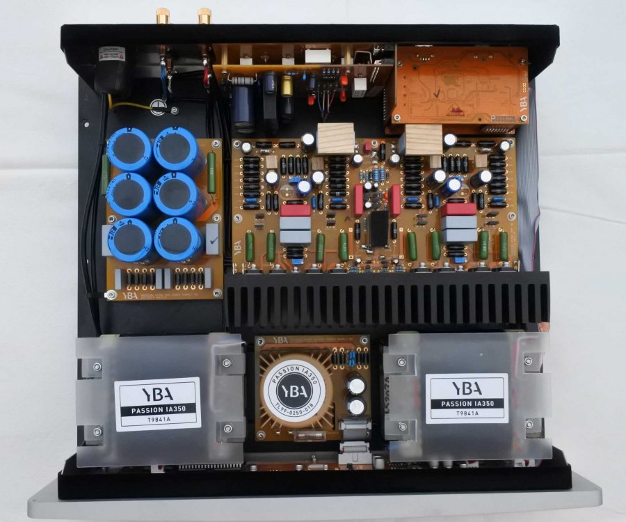

אבל על פי תמונה לקבוע

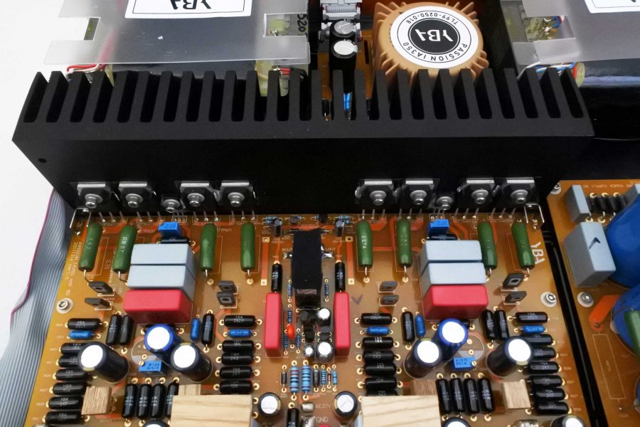

למד אותי חוץ מהמקבילות מה מיוחד כאן?
האמת האמיתית היא שאין בו שום דבר מיוחד.. (ואני מתייחס רק למגבר ההספק).
חוץ מזה שזה מגבר בי-פולארי סימטרי, בטופולוגיה קלאסית, בן ארבע דרגות בלבד, עם ארבעה טרנזיסטורי הספק לכל ערוץ, בקיבולת של 150 וואט כל אחד... ורכיבים איכותיים נוספים.
למעט...
ולזה צריך להתבונן בקפידה בתמונה השנייה.
אפשר לראות שהדביקו חתיכות קטנות של עץ אלון על הטרנזיסטורים הדיפרנציאליים בדרגת הכניסה....
זה אולי תובנה של היצרן הצרפתי בעקבות תעשיית חביות היין שמאד מפותחת במדינתו...;)
בהנחה שכל הדברים השחורים האלה הם קבלים, נראה שכתוב עליהם YBA והם מסוג פילם הרי שכן יש השקעה ברכיבים איכותיים.
יש היום מגברי "היי אנד" שהם די דלים מבחינת רכיבים בניגוד לפעם שהיו עמוסים, מרק לוינסון וכד' היום חברות הבינו שאפשר לייצר מכשירים ברמה גבוהה עם מינמום רכיבים, רוטל הוציאו בשנות 80-90 סי די'ם עם מעגלים עמוסים בכל טוב והיום נגנים יוקרתיים מכילים מעגל שבקושי תופס שליש מהמארז, דווקא השקעה ניכרת הולכת היום למארזים שעלות יצורם מגיעה לשליש מהמוצר לדברי מקינטוש למשל, כשרואים מכשיר שרובו אוויר צריך להצדיק את מחירו איך שהוא.
