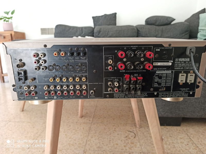

ממליץ להעלות תמונות כבלים גב הרסיבר במלאו.
וצילום של הרמקולים בחלקם האחורי.
Danielc
תודה לכולם על העזרה, מצרף את התמונות של הרסיבר מאחורה והרמקולים.
    KB 14.3 · צפיות: 132

תבדוק.
מאחורי הרסיבר האם הוא תומך ברמקולים בעכבה של 4-16 אום.. או 6-16

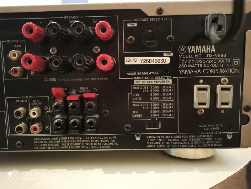

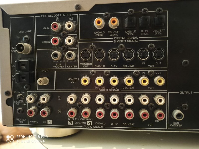

לא הצלחתי למצוא את העכבה אבל צילמתי כאן טוב ככל שניתן את המאחורה של הרסיבר, אולי פספסתי וזה קיים:
    KB 98.9 · צפיות: 119
    KB 96.8 · צפיות: 120

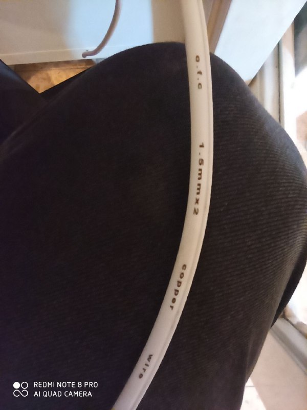

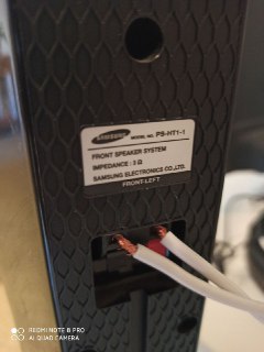

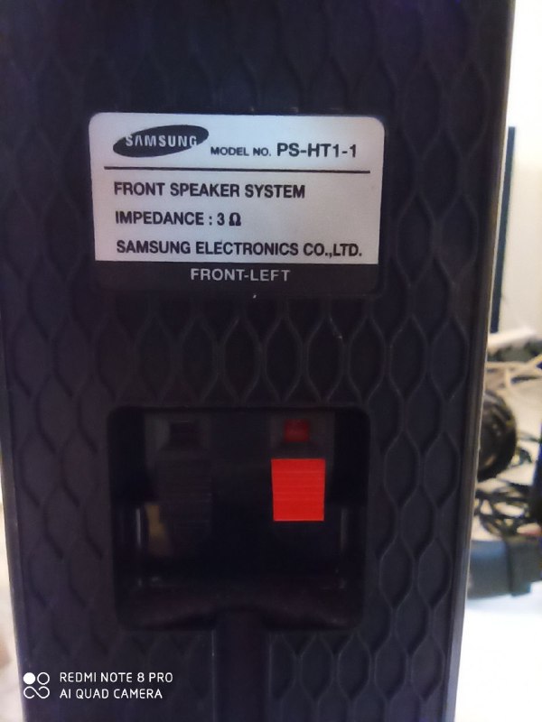

תעלה בבקשה תמונה יותר טובה וגדולה של החיבורים והמדבקה מאחורי הרמקול
Danielc
מעלה תמונה טובה יותר של הרמקול ואם זה עוזר איכשהו גם של הכבל..
תודה על הניסיונות
    KB 52.3 · צפיות: 121
    KB 54.8 · צפיות: 117

כתוב 3 אוהם. והמגבר יודע לעבוד הכי נמוך עם 4 אוהם. זה יכול להרוג לך את הרסיבר
הייתי מוותר על הרמקולים האלו
