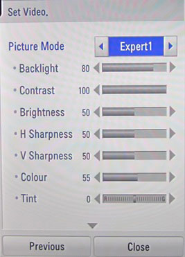

בהגדרות התמונה הבסיסיות במסך יש את הכיוונים הללו:
תאורת מסך אחורית, ניגודיות, בהירות - משחק עם שלושתם יניב בהירות גבוהה יותר
    KB 21.1 · צפיות: 480
