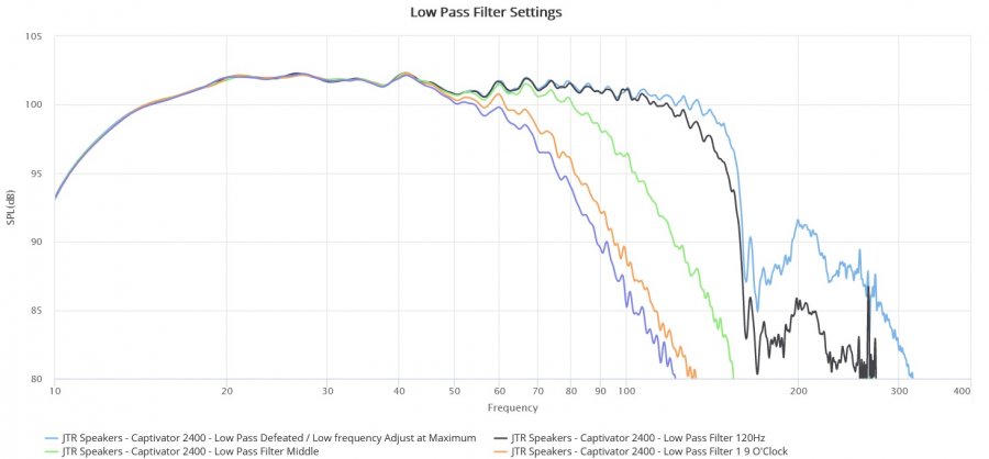

אתה מתייחס ל-3dB± כאילו זה פחות טוב מלתת את נקודות ה-3dB- ועוד להוסיף נתון של נקודת האמצע. מוזר.
אבל יש מדידת צד ג' של ה-B&W במתכונת 3dB± עם נתון של 10 הרץ.
לא JTR עצמם נותנים מדידות נוספות, אלא גם כאן מדובר בצד ג', שאותו אתה מוכן לקבל.
בקיצור, עיקבי אתה לא, וסלקטיבי רק למה שנראה לך, ובעצם גם מעוות את התמונה -- טענת ש"הם מודדים ב -+3DB וגם בתקן המדובר", ו"הם" לא, data-bass.com זה אתר של צד ג'.
חוצמזה, נתוני המדידות שצירפת נראים על פניהם בעייתיים מאוד. ב-10 הרץ מדובר על עיוות של 21.5%. אפילו ב-20 הרץ מדובר ב-17.5% עיוות, אז לי לא כל כך ברור למה בכלל מתייחסים לזה ברצינות. אבל אולי גם אצל אחרים זה כך.

תודה רן
דרך אגב, אם מסתכלים על המדידות של JTR Captivator 2400 שאליו הפנית באתר data-bass.com, וליתר דיוק על הגרף של FR (עם כמה אופציות שלא משנות לתחום הנמוך), נראה על פניו ש-JTR משקרים בקשר לנתון 3dB±12-165 שהם מפרסמים
נראה לי שהירידה ב-12 הרץ גדולה מ-3dB, גם אם זוכרים שציר X הוא לוגריתמי.
באתר עצמו אפשר לטייל עם הסמן על הגרף, ולראות שב-12.085 הרץ העוצמה היא 97.794, ובבור שב-37.72, שזה מתחת לממוצע, היא 101.44 ועדיין ההפרש הוא 3.646dB, כלומר מעל 3dB.
חבל ש-JTR לא נתנו את הנקודה שהם מחשיבים אותה כ-center, כמו ש-B&W עושים :)
