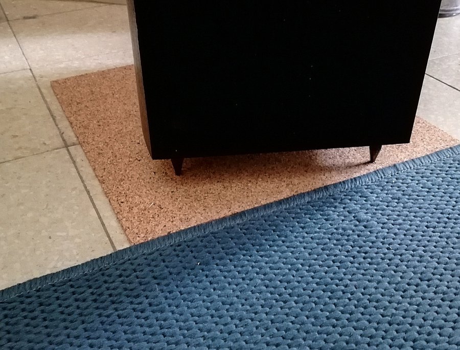

אז אנחנו תמיד מחפשים משהו קטן שיעשה שיפור גדול.
לפני כמה זמן הזמנתי יריעות שעם לקירות.
עלה לי הרעיון לשים אחת מתחת לרמקולים.
הרמקול שלי כבר יושב עם ספייקים.
השיפור היה מיידי. פתאום הכלים ישבו מדוייק יותר, הבאס שופר, כאילו משהו עשה איזון.
בקיצור, בשביל 5 דולר....

תודה אורי . הכן קונים את היריעות שעם האלו ?

אפילו טכנוקרטים שכמותי יגידו שהגיוני מאוד. מי שם ספייקים ישירות על הריצפה ?
ספייקים ישירים מיועדים לשטיחים מקיר לקיר שמתחתיהם יש רצפת עץ ואז הספייק חודר דרך השטיח ומתמקם לו בנחת על רצפת העץ לאחר שהוא דקר אותה בקטנה (בעיקר בתים בארה"ב).
ספייקים ישירים על רצפה קשה יכולים לגרום לרמקול לרעוד עם נגינת באסים חזקים שיכול להתבטא גם כפגיעה בפוקוס.

מטבעות של חצי שקל מתחת לספייקים נותנים תוצאה מצויינת.
הרעיון בספייקים הוא פחות לקבע את הרמקול אלא לבודד אותו מהסביבה. בנוסף, תחשוב שאתה לוקח כמה עשרות ק"ג של משקל הרמקול והסטנד, וממקד אותם לארבע נקודות קטנות בודדות. הלחץ בכל נקודה כזו יהיה גבוה. אין חשש לתזוזה. בדקתי את זה פעם כשהיו לי ריספונס 1SC עם סטנדים וספייקים - סימנתי במרקר עיגול מסביב לכל ספייק. מספר שבועות לאחר מכן, לא ראיתי ריקוד של הסטנד לאף מקום.
ההיפך רוברט, הלחץ שיוצר הספייק על הרצפה מפני שהוא חד מקשה מאוד על הרצפה להזיז את הרמקול.
לפני כמה זמן השמנתי יריעות שעם לקירות.
בקיצור, בשביל 5 דולר....צפה בקובץ המצורף 41651
תוסיף תושבות טובות בין הספייקים לשעם ואז תשמע איך זה משתפר עוד יותר.
קח גם בחשבון שעם הזמן (אלא אם זה כבר קרה) הספייק יחדור את השעם מהמשקל של הרמקול ואז חזרת כמעט לנקודת ההתחלה.

הרעיון בספייקים הוא לא פחות לקבע את הרמקול אלא לבודד אותו מהסביבה. .
הפוך גוטה הפוך, לדעתי תפקידו של הספייק הוא לא לבודד מהסביבה אלא ההיפך "לקבע את הרמקול בשרשראות לרצפה" ואסביר:
תחשוב על מצב הבידוד הקיצוני ביותר של הרמקול - נתלה אותו על 4 חוטי פלדה לתקרה עם תוספת חוטי גומי לבידוד מוחלט.
לפי חוק הפעולה והתגובה של ניוטון (ישתבח שמו ) הרמקול יתנהג כמו רתע בכלי יריה......במכת בס כשהדרייבר ינוע קדימה כל תיבת הרמקול תרתע אחורה......זה הדבר האחרון שאתה רוצה.......אתה רוצה שהתיבה לא תזוז כלל ורק הדרייבר ינגן "ושעלפי הדרייבר בלבד תקבע המוסיקה".......אם התיבה תנוע אחורה זה במיישרין ישפיע על "טוהר המוסיקה"
לדעתי לוח השעם שאורי_ו התקין קיבע טוב יותר את הרמקול לריצפה ומכאן יתכן שנובע השיפור שהוא חש
לפי חוק הפעולה והתגובה של ניוטון (ישתבח שמו ) הרמקול יתנהג כמו רתע בכלי יריה......במכת בס כשהדרייבר ינוע קדימה כל תיבת הרמקול תרתע אחורה......זה הדבר האחרון שאתה רוצה.......אתה רוצה שהתיבה לא תזוז כלל ורק הדרייבר שנגן "ושעלפי הדרייבר בלבד תקבע המוסיקה".......אם התיבה תנוע אחורה זה במיישרין ישפיע על "טוהר המוסיקה"
כן, זה פיזיקה של כיתה י', נדמה לי. אולי היום לומדים אותה בכיתה ט'.
זה נכון שרוצים לקבע, אבל אם זאת היתה המטרה היחידה, אפשר היה להדביק את הרמקול או לחבר אותו עם ואקום או כל דרך אחרת.
יש גם תועלת בלבודד את הרמקול מהסביבה כדי שלא יעביר ויברציות עצמיות (שלא נישאות באויר) אל הרצפה. ספייקים הם הפשרה הטובה ביותר שעונה על שני הצרכים האלה.
בוא נסכים שספייקים לבד פחות טובים מספייקים שעומדים על קעריות / מעמדים יעודיים שגם עוזרים לקבע אותם.
בוודאי שבטח :בעד:......ולדעתי לוח השעם ששם אורי על הרצפה הוא סוג של + - הקעריות/מעמדים יעודיים שאתה מדבר אליהם
רק שהאפקט של השעם טוב או לא, לא יחזיק הרבה זמן כי מתישהו הספייק יחדור את השעם או לא חדר כבר.
3,718
2,432
השעם
חומר צפוף ודחוס
אך כמו שהוא שמשמש כלוח עבור notes עם סיכות ופיקים שחודרים אותו ללא שום בעיה וללא שום מומנט, אין שום סיבה קיימת בעולם, שהספייק שיחסית מחודד, ומעליו יש לחץ של עשרות ק"ג, לא יחדור את הלוח שמתחתיו ויגיע לרצפה החשופה.
כפי שרוברט רשם, השעם שמתחת לרמקול שאורי שם בהחלט משמש כסוג של קיבוע.
לאחר שהספייק חדר אותו.
