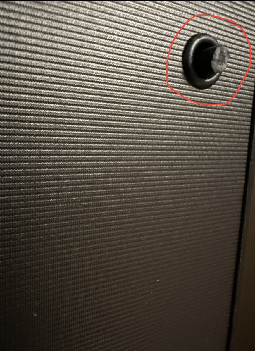

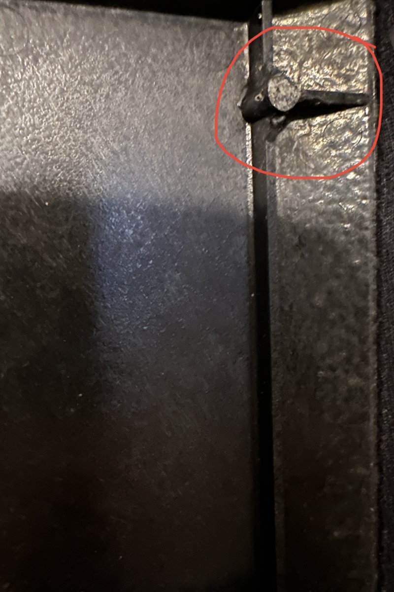

שאלה לי אליכם, חברים..
נשברו לי פינים שמחזיקים את הרגיל הקידמי (הכיסוי) לרמקול קידמי : ה-JBL מסוג TLX 8
נסיתי להדביק עם דבק 3 שניות אך זה לא ממש מחזיק..
יש לכם רעיון כיצד אפשר להדביק? או לחילופין מקום שמתמחה בתיקון..
אשמח לקבל כתובת+טלפון..
מצורף תמונות..
תודה לעוזרים.

לא בעייה.
קדח את שני הצדדים במקדח קטן, מלא את הקדחים באפוקסי איכותי, והשחל לתוך החורים בורג באורך ובעובי מתאים ללא ראש כמובן... חבר את החלקים השבורים חזרה, המתן 24 שעות ואתה מסודר..
