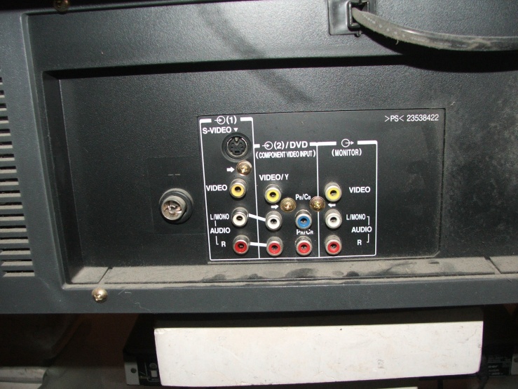

נתחיל מהתחלה, איזה כניסות יש למסך הטלויזיה שלך? אם אפשר, אז תעלה גם צילום.
היי ננעלמתי לזמן מה לצערי אבל הנה חזרתי עם תמונות וזמן להיתעצות
אז ככה אני יחזור על הפרטים של הטלויזה ושל המחשב בצירוף תמונה
וכמובן גם על השאלות :)
ברשותי טלויזה טושיבה דגם 34SZ6TM {אם זה עוזר} ישנה יחסית אני מהמר כ4 אולי 3 שנים אולי טיפה יותר בכול אופן יש לה את החיבורים הבאים
s-video 1 ו-RCA
component video input 2 {בחיבור הזה ישנו rca -רגיל ולידו חיבור RCA של שני יציאות כחול שכתב מעליו BP\BCואדום שכתוב מעליו PR\CR
3 חיבור מוניטור RCA
כמו כן ברשותי מחשב בעל כרטיס מסך ATI redeon HD 4800 series ולו יש 4 סוגי outpot
1 בפרונט של המחשב מסוג DP {שהוא חיבור ספציפי לסוג מסכים ספציפי ממה שנודע לי }
עכשיו עוברים לחלק האחורי של המחשב
2 עוד חיבור DP
3 חיבור HDMI
4 חיבור DVI
איך אני יכול לחבר את המחשב לטלויזה
לא איכפת לי לאבד מהאיכות אני מודע לזה זה יקרה בשימוש עם מתאם מסוגים שונים
בבקשה עיזרו לי ותודה מראש
    KB 158.7 · צפיות: 400

זה יכול לעבוד אבל ממילא חיבור מחשב לטלויזית CRT יצור איכות גרועה של התמונה
אז לסיכומו של עינין אין שום סיכוי בעולם שאני יצליח לחבר את המחשב שלי לטלויזה הזו ??
סביר להניח שלא תצליח אבל אם כבר אתה מצליח אתה תסבול מאיכות תמונה ירודה
עד כמה נמוכה ? ואם יש דרכים אחרות לחבר את זה נגיד דרך ממיר בין האותות
או לחבר עוד כרטיס מסך שיש לו OUTPOT מהשיטות הישנות אני ישמח לשמוע על כל דרך אפשרית
כן אני ממש נואש
ותודה
בוא נגיד כך תמונה באיכות ירודה זה אומר שאתה לא תצליח לראות מה כתוב על המסך למשל באייקוני שעל שולחן העבודה. אתה יכול לנסות לקנות כרטיס מסך שיש לו יציאת VIDEO צהובה בדרך כלל אלה כרטיסי מסך יותר ישנים ממה שיש לך
