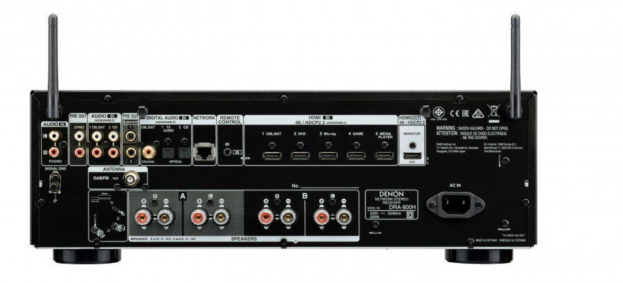

דנון DRA-800H
https://www.denon.com/en-au/shop/avreceiver/dra800h
חיבור כמו רסיבר ק״ב אבל רק 2.1 ערוצים

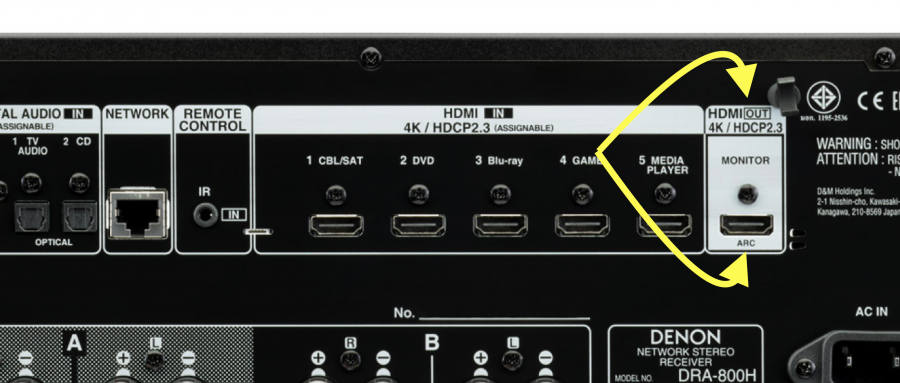

מבלי להיכנס לפרטים אסביר בקצרה :
לרסיבר (כמו זה שהמלצתי או כל רסיבר ק״ב מודרני ) מחברים לכניסות hdmi את כל המכשירים שלך
לדוגמא : מחשב , בלו ריי , די וי די אפל טיוי ועוד ..
מהרסיבר מוציאים כבל hdmi אחד בלבד למסך טלויזיה ( מודרני )
רמקולים מחברים לרסיבר.
הרסיבר בעצם הוא לב המערכת ...

אפשר לחבר מחשב ( עם מוסיקה ממנו לדוגמא )ובנוסף ובמקביל גם מסך מחשב.
לא הבנתי את שאר השאלה , בכל מקרה , ניתן לצפות במסך ( גדול - לא של המחשב ) כאשר המקור הוא dvd
אפשר לראות סרט במסך הגדול כאשר המקור הוא המחשב הרגיל.
במסך (הגדול ) רצוי מאד שיהיה בעל תכונה ב hdmi שנקראת ARC - ( תנועה דו כיוונית של אודיו )
הערה : נתתי דוגמא של רסיבר מסויים - העיקרון זהה לכל רסיבר דומה בתכונותיו ...

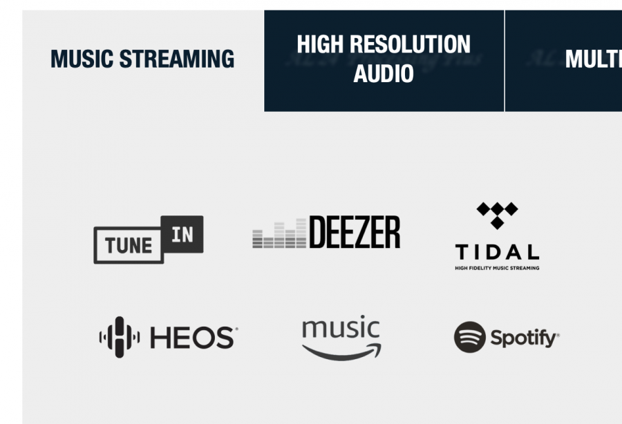

שים לב שלדנון יש אפשרות השמעה בסטרימינג - כלומר ניתן לשמוע מוסיקה משירות הזרמה
כמובן שצריך חיבור אינטרנט.
(לא בדקתי בסוני )
להדגיש : אין לי קשר לשום חברה , אני אדם פרטי ומדבר מנסיון.
ראה שירותי הזרמה שהדנון יכול להעביר דרכו ... ( צריך להיות מנוי על השירותים הנ״ל )
