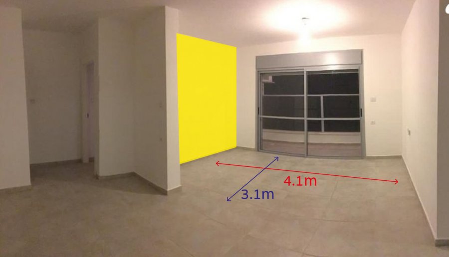

בשעה טובה תוך כמה חודשים עובר לדירה משלי,
מעוניין לטפל בחלל הסלון כמה שניתן ושעדיין יראה אסתטי, חשבתי על הרקליט,
מה דעתכם? (הרצפה תהיה פרקט למינציה)
כמו כן, אם מישהו מכיר יועץ אקוסטי שיכול לתת ייעוץ במחיר סביר אשמח לקבל המלצות.

אנחנו לא מניחים שאתה יכול לשים את הרמקולים על הקיר המנוגד, שאינו תחום בקיר החלקי הזה בצד שמאל, נכון?
זו גם אפשרות.... מצערת, אבל כן, אפשרות........
הרמקולים בכל מקרה לא יהיו בפינות צמוד לקיר, שם יהיה המזנון
איפה מניחים זוג סאבוופרים זו גם שאלה
