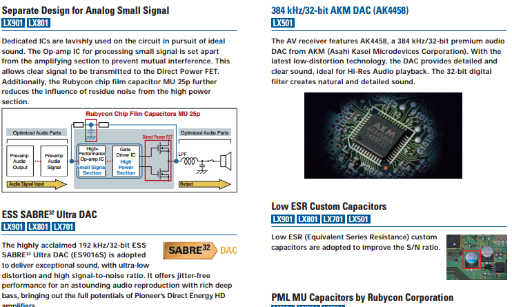

לטובת העיניין, ישנה טעות חוזרת ואני מניח שבתום לב לגביי הממירים הנמצאים בכל אחד מהדגמים החדשים של פיונייר.

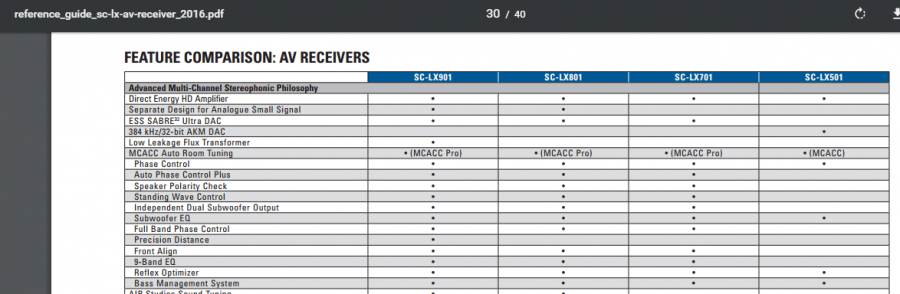

בלינק שצירפתי מטה המוביל למסמך הרשמי של פיונייר בשם"AV RECEIVERS REFERENCE GUIDE" מתואר בדיוק איזה ממיר יש לכל אחד מהדגמים. (עמוד מס' 5 + עמ' מס' 30)
כפי שתיראו, בדגמים הגבוהים קרי, LX-701-901, הממיר הינו ESS SABRE32 התומך עד לרזולוצייה של 192 KHZ
אותו הממיר בדיוק המופיע בדגם ה-89 LX ועוד דגמי פיונייר נוספים.
בדגם הנמוך יותר, קרי, LX-501 (ובמספר דגמים נוספים מתחתיו) ישנו ממיר D\A של AKM DAC (שנחשב שונה בסאונד מהESS במידת מה ) אשר תומך ברזולוצייה של עד 384 kHz/32-bit.
זהו המסמך הקובע ולא שום דבר אחר אשר מופיע במקומות שונים ומקבע טעויות כאלו ואחרות.
לינק למסמך: (בנוסף מצורפות תמונות)
http://www.pioneer-audiovisual.eu/s...es/reference_guide_sc-lx-av-receiver_2016.pdf
המסמך מתאר בפרוט רב (כ-40 עמ') כל פיצ'ר ופיצר ברסיברים של פיונייר - בהחלט שווה קריאה למי שיש רצון או סבלנות ורוצה להחכים קמעה.
BTW, החל מעמ' 33 והלאה מצורפים הSPEC הרשמי לכל דגם (אשר ציטטתי בהודעות קודמות) ואלו הם הנתונים הרשמיים המצויינים באתר הרשמי של פיונייר.
בקיצור, מסמך העושה סדר בכל הבלאגן. :)
ד.א
אותה אינפורמצייה מצויה בכל אחד מהלינקים לTECH SPEC אשר צירפתי קודם אך מסמך זה הינו האוטוריטה הרשמית מפיונייר ואמור לחתום את הדיון.

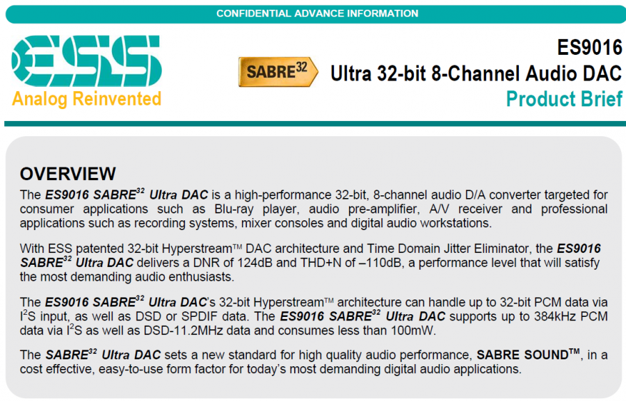

שים לב.... גם ESS SABRE מצהירים על התמיכה.

אם תקרא בדיוק רב את מה שאתה בעצמך צטטת, תבין למה....
ההמרה ל384 KHZ אכן קיימת באימפלימנטציה של הציפ' אבל רק דרך I2S.....(פסקה שלישית משפט אחרון בציטוט שלך)
".......The ES9016 SABRE32 Ultra DAC supports up to 384kHz PCM data via I2 S"
ד.א, זה ללא קשר כלל להמרת DSD.....
