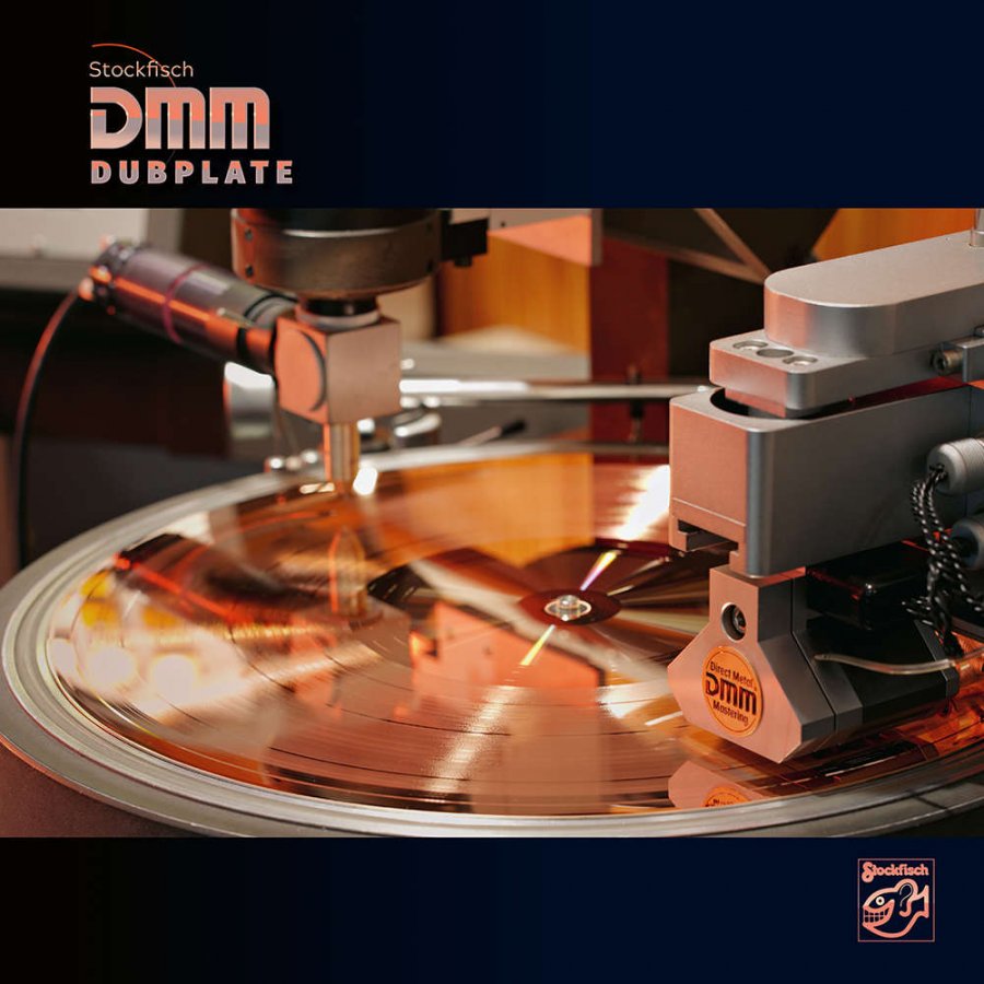

טכנולוגיית DMM :
במהלך שנות ה80, בתזמון אירוני לקראת שקיעת עידן התקליטים הגדול, ובמקביל לעליית פורמט הCD, הציגו חברת טלדק וחברת נוימן מגרמניה שיתוף פעולה בטכנולוגיית ייצור חדשנית לייצור מאסטרים בשם Direct Metal Mastering. בשיטה זאת, עוברת דסקת האלומיניום ציפוי אלקטרוכימי בנחושת, במקום הציפוי המקובל בלכה. ראשי חיתוך בעלי יכולת לעיבוד נחושת, פותחו במיוחד למטרה זאת.
ציפוי הנחושת מאפשר חריטת גרוב מדויק ויציב יותר, הענות תדר משופרת ונאמנות גבוהה יותר למקור. גרוב הנחושת העלים את תופעות הPost Echo וה Pre Echo האופייניות ללאקר, בהן ניתן לשמוע במעברים שקטים זליגת מידע מהחריצים הצמודים לזה המתנגן.
אך בשורה התחתונה, היתרון הגדול ביותר נובע מכך שמאסטר הנחושת מתפקד כתבנית אם Mother לכל דבר, וכתוצאה מכך, הציפוי הראשון משמש כסטמפר, וחוסך את הצורך בשני שלבים מתוך השלושה בתהליך ה three step. מכיוון שכל מעבר מציפוי, לציפוי נוסף, משקף אובדן דור באיכות השחזור, קל להבחין ביתרון תהליך ה one step בטכנולוגיית ה DMM. כאשר עולה הצורך להפיק כמות גדולה של תקליטים, ניתן לעבוד בשיטת ה three step המקובלת, אך עם יתרון התחלתי מובנה באיכות המאסטר לעומת הלאקר המסורתי.

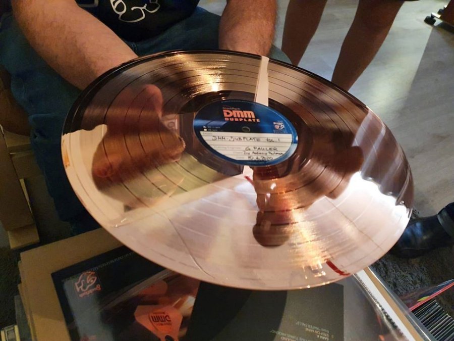

גונתר פאולר שייסד את החברה בשנת 1974 והרוח החיה של Stockfisch עד היום, הינו אחד ממהנדסי הסאונד הטובים ביותר על פני הכדור. מעבר לטכנולוגיית ההקלטה המשובחת, ייצור המאסטרים in house בטכנולוגיית DMM הוא המפתח לאיכות הבלתי מתפשרת של תקליטיו. לאחרונה הציגה החברה פורמט השמעה חדש לשוק האנלוג: DMM Dubplate. זוכרים את מה שכתבתי למעלה?:
"היתרון הגדול ביותר נובע מכך שמאסטר הנחושת מתפקד כתבנית אם Mother לכל דבר"... ומכיוון שתבנית האם היא פוזיטיבית, היא ברת נגינה! המוצר הוא "פשוט" המאסטר...
אוסף של 5 שירים מקטלוג החברה בביצוע כריס ג'ונס, שרה קיי, ואחרים, על גבי פלטת מאסטר נחושת DMM שנחרטה ע"י גונתר פאולר. דהיינו, ההקלטה מוזנת לקאטר, שמייצר מאסטר פיזי בודד, ללא שלבי ביניים, ללא איבוד דורות. זאת הפעם הראשונה בה ניתן להאזין במוצר צריכה ישירות על הסט-אפ בבית, לדרגת איכות צליל השמורה לcutting engineers בלבד.
ייצור ה DMM Dubplate הוא לפי הזמנה, כל עותק כולל את שם הלקוח.
המחיר אינו זול בלשון המעטה, (678 יורו לפני משלוח באתר החברה, 2,750 ש"ח באודיו זיפ) ומנגד זהו פורמט שמשמיע לכם סאונד אולטימטיבי: איזון, שקיפות, רזולוציה, אימפאקט, סדר, טבעיות, הומוגניות, ומעל הכל אורגניות בלתי נתפשת.

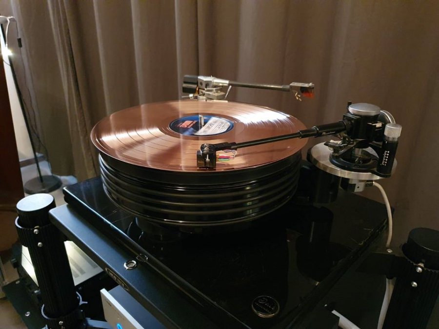

"רגע, אבל בטח השחיקה הרבה יותר גבוהה בתקליט נחושת, לא?!"
אז זהו שלא... מצד אחד, נחושת היא מתכת רכה יחסית, ומצד שני PVC כבוש הוא חומר קשה יחסית, ולכן קצב שחיקת הטיפ שקול בשני המקרים, ואינו דורש שום שינוי בכיול הסט-אפ.

בתור מי שהיה באירוע פתיחת התקליט ועלה בחלקו להאזין לפלא המדובר, האיכות, השקט והסאונד שמתקבלים הם ברמה אחרת מכל מה ששמעתי עד היום.
