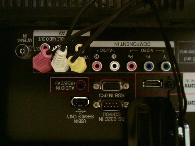

יש לי פה AUDIO IN
אבל איזה כבל אני מחבר ומאיפה הוא אמור לצאת במחשב?
אם עיני אינן מטעות אותי אני רואה שליד כניסת הHDMI התחתונה, זאת שמתחת לכניסה שכבר תפוסה רשום DVI IN(דווקא החלק החשוב נחתך בצילום) מה שאומר שהיא הכניסה שמשויכת לכניסות האודיו RGB/DVI IN. הכניסה השחורה הזאת אגב היא מסוג PL קטן כמו זאת של האוזניות ואתה צריך להשיג כבל PL קטן לPL קטן כדי לחבר לכרטיס קול.
סמנתי לך את זה בתמונה.

כבל 3.5 מ''מ משני הכיוונים
קצת אחד ליציאה הירוקה בכרטיס קול קצת שני לחלק האחורי של המסך איכן שרשום AUDIO IN ובסוגריים (RGB/DVI)

השורה התחתונה של כל מה שכתבתי היא שאתה לא אמור לחבר את המחשב בHDMI 1 אלא ב2 מתחתיו.
זה מה שהתכוונתי חיברתי אותו איפה שרשום DVI IN ואת האודיו לשם עם הכבל הזה
אבל עדיין אין שמע....וכשזה מחובר ככה אז יש שמע ב ערוץ RGB
אז עם אני מחבר אותו עם כבל VGA ונכנס לערוץ RGB יש לי גם וידיאו וגם אודיו .
