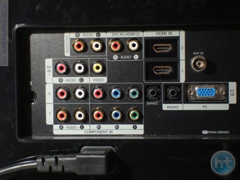

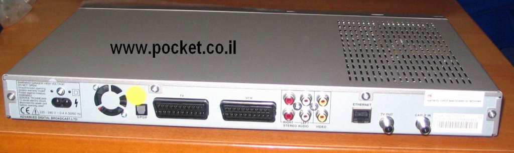

קניתי LCD של חברת LG 32LH35FR למי שמכיר
בכל אופן רציתי לחבר אותו לממיר של הוט שיש לו יציאות של SCART ואדום צהוב לבן (צירפתי תמונה) .
אני מעוניין בחיבור בעל האיכות הטובה ביותר.
הבעיה היא שאין לי SCART בLCD וגם שרציתי לחבר S-VIDEO גיליתי שאין לי את החיבור הזה עם הפינים הקטנים (צירפתי תמונה של אחורי ה LCD) , ככה שעכשיו אני תקוע עם החיבור של האדום צהוב לבן הנחות.
איזה כבל אני צריך???
תודהה

אתה יכול להשאר עם החיבור נכון - כבל 3xRCA
או לבקש מהוט להחליף לך ממיר לממיר עם יציאת קומפוננט. האיכות תהיה זהה לסקארט ואפילו עולה עליה - זה החיבור האנאלוגי האיכותי שיש, מתחבר עם כבל 5xRCA לכניסה 1 או 2 במסך שלך.
כמובן, ממיר HD יאפשר לך לחבר ב HDMI אבל תצטרך לשלם על השירות להוט...
