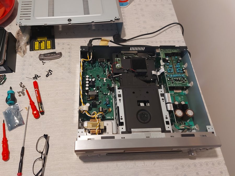

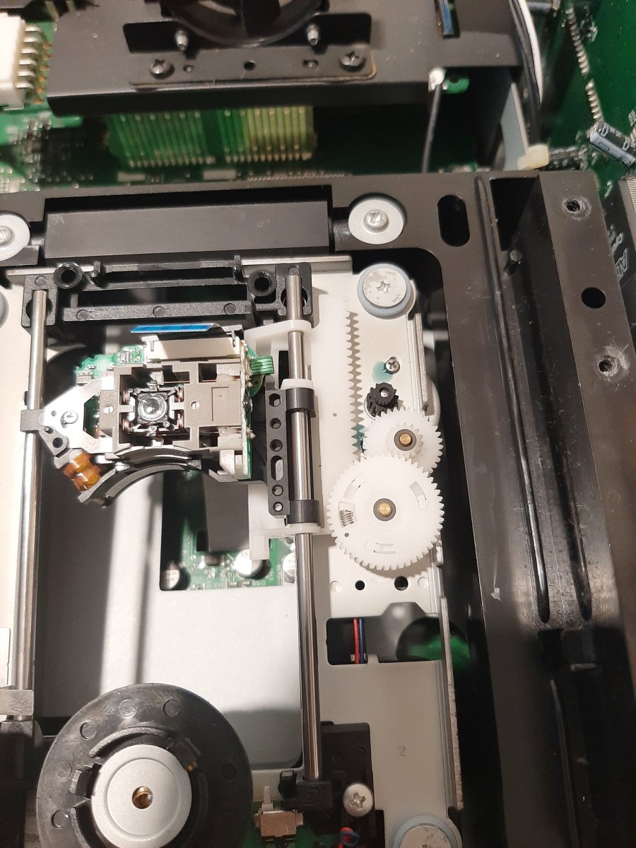

אז התחלתי במלאכה ולאט לאט פירקתי את מה שהיה צריך, ויש הרבה מה לפרק כי המכשיר הזה בנוי כמו טנק מרכבה עם המון מכסים וברגים וכד'. צילמתי פה ושם את הליך הפירוק כדי שאדע איך להחזיר אותם ללא בעיה אחר כך . בסיום הכנסתי דיסק ו...זה עובד!
לא רק שהוא עובד מצוין אלא קורא גם את כל הפורמטים.
החזרתי אחר כבוד את הדנון למקומו וחיברתי חזרה את הכבלים ולחצתי PLAY.. איזה תענוג המכשיר הזה.
