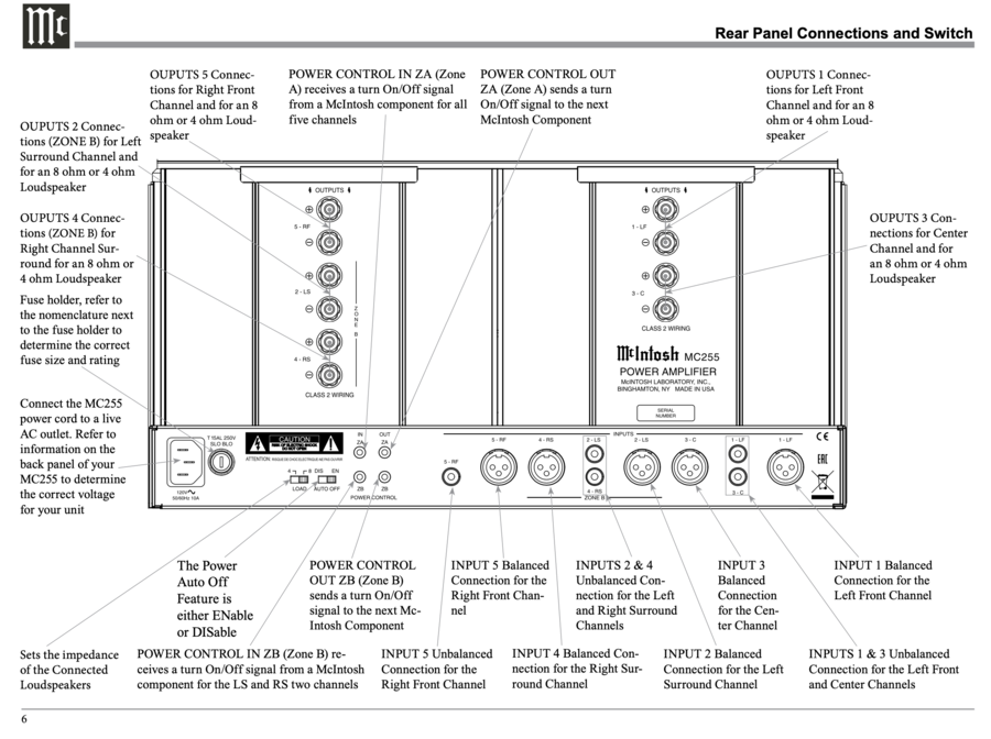

לא מבין כל כך ... Sorry.
מצרף את החיבורים של המגבר. ה XLR כבר תפוסים ( מחוברים לפרוססור )

1 - LF
5 - RF
תבדוק שיש לך שליטה בווליום איפה שהו, מקור או מגבר, תשים את זה על מינימום שלא תשרוף כלום ותגביר אחר כך

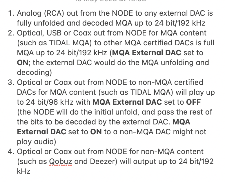

ראשית תודה על הסבלנות !
מצאתי הסבר בתמיכה של הבלוסאונד :
נראה לי אפשרות רביעית היא המתאימה

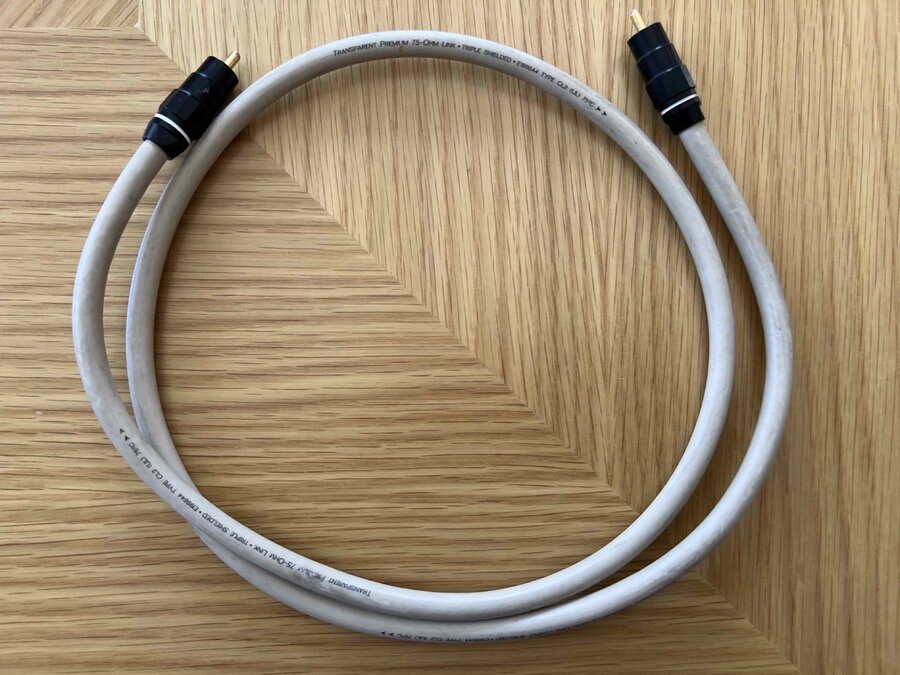

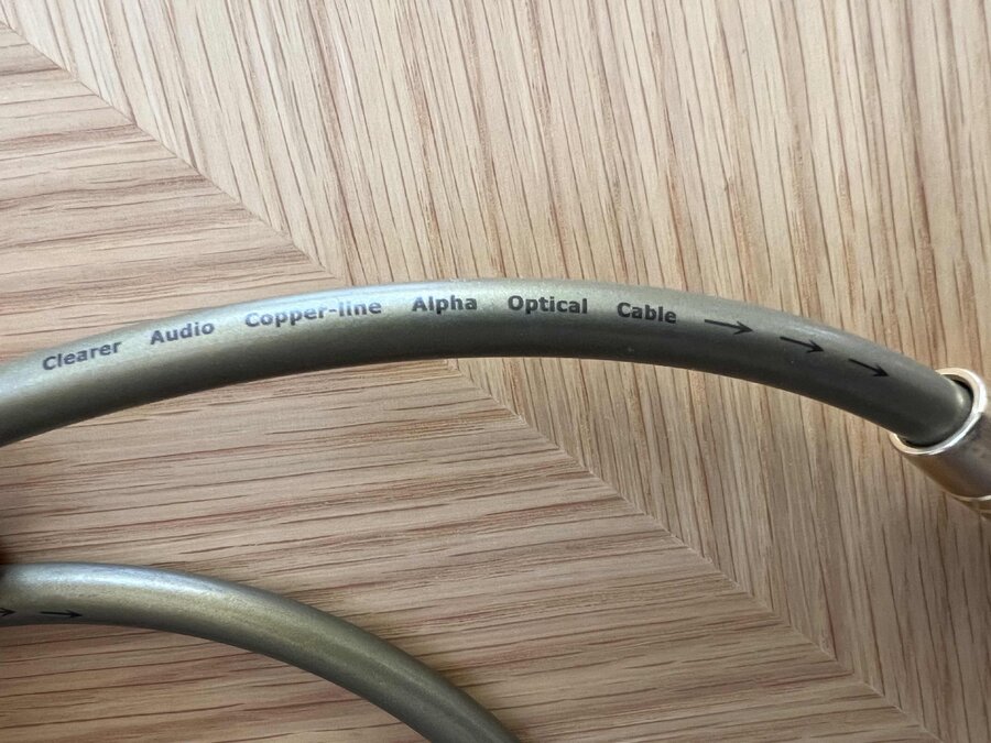

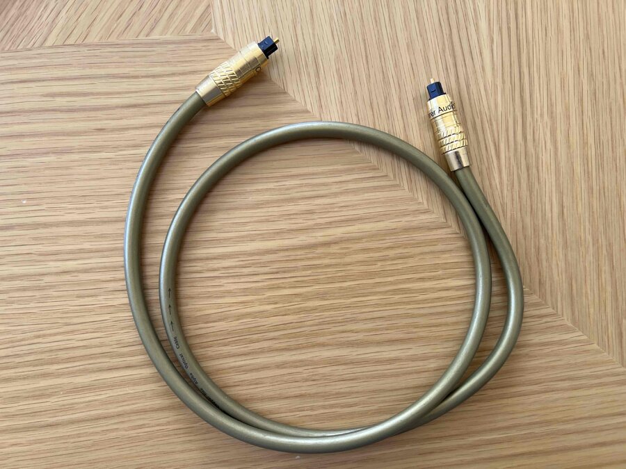

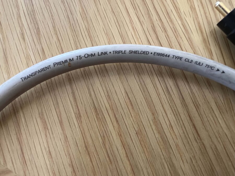

שאלה אחרונה בבקשה ...
מה עדיף לחבר דיגיטלי ?
כבל אופטי או RCA (מצרף תמונות ) ?
יש לי את 2 הכבלים.
צפה בקובץ המצורף 62749צפה בקובץ המצורף 62750צפה בקובץ המצורף 62751
צפה בקובץ המצורף 62752
יש לי את 2 הכבלים.
לחבר ולנסות. אני מבין ששניהם של Transparent Audio פחות או יותר אותה סדרה
לחבר ולשמוע. אני בדרך כלל נותן שבוע. שבוע עם כבל אחד, אחר כך תחליף תראה אם אתה מרגיש הבדל

חיבור דיגיטלי לאודיו מגיע בשני סוגי כבלים ותיקים שקיימים כבר עשרות שנים.
1. כבל אופטי - שאותו הזכרת. סיב אופטי שברגע שהכבל מחובר באופן תקין לצד אחד - הסטרימר של בלו סאונד או הפרוססור שלך תראה בצד השני של הכבל אור קטן דולק בצבע אדום.
2. כבל דיגיטלי - שהחיבור שלו נראה כמו פין מתכת קטן מסוג זכר (פין מלא) במרכזו של עיגול. מבחינה פיזית בלבד הוא זהה לכבל RCA יחיד, למרות שאפיון השימוש שלו שונה ולכן מומלץ להשתמש לא בכבל RCA רגיל, אלא בכבל דיגיטלי שמיועד לכך מראש.
אם בסטרימר של בלוסאונד ובפרוססור יש לך את שני סוגי החיבורים - אופטי וגם דיגיטלי תוכל לרכוש או להשיג כבלים משני הסוגים ולעשות ביניהם השוואה - איזה סוג כבל יישמע טוב יותר.

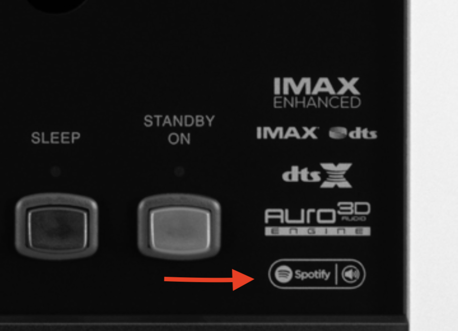

תודה על התוספת.
ראה תמונות לעיל של הכבלים שברשותי .
אכן לפרוססור יש יחידת סטרימינג מובנית , הבעיה שזה ספוטיפיי ... ואני פחות אוהב אותם בגלל האיכות.

הפרוססור תומך אך ורק בספוטיפיי? כי אם זה המצב, תעשה את ההשוואה בין שני סוגי הכבלים - דיגיטלי מול אופטי, ואז תדע מה טוב יותר בין הבלוסאונד לבין הפרוססור.
