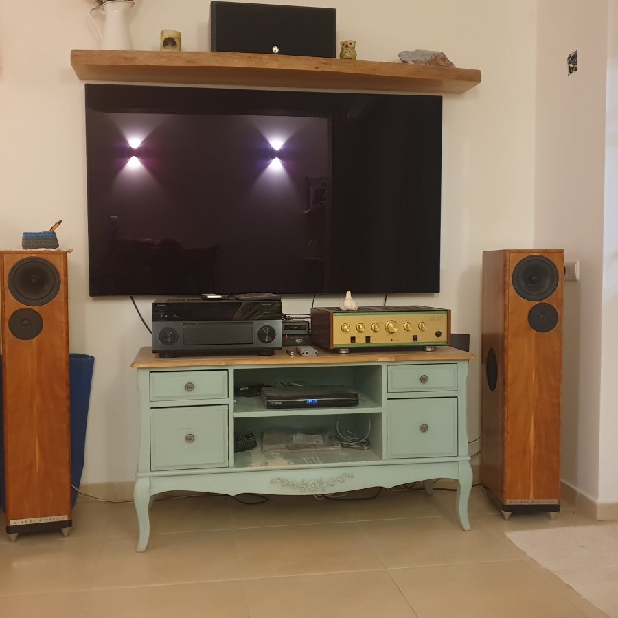

אני לא רואה ברור בתמונה - יש לך שום על הלבן ?

כן שמתי אמרו לי שזה משפר את הסאונד

אגב שמתי שום אורגני על המגבר נגד עין הרע
הרמקול מצד ימין בתמונה צריך טיפול שחרור לחץ. ואתה עוד מלמד אותנו על אקוסטיקה?
השום לא מתבשל תוך דקה? הלבן חם חם...

קודם כל שאפו!
המערכת שלך סבבה לגמרי, לבן שדוחף דבורים נצילים זה אחלה, ממש לא מיינסטרים. נראה שאתה דווקא פתוח להתנסות ומבחין בדקויות סאונד.
