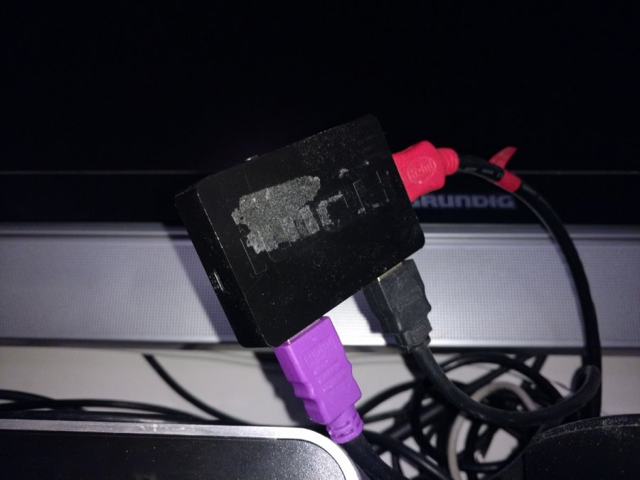

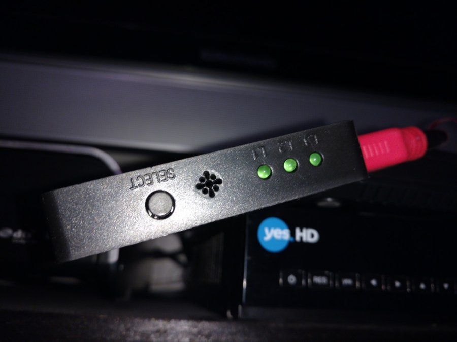

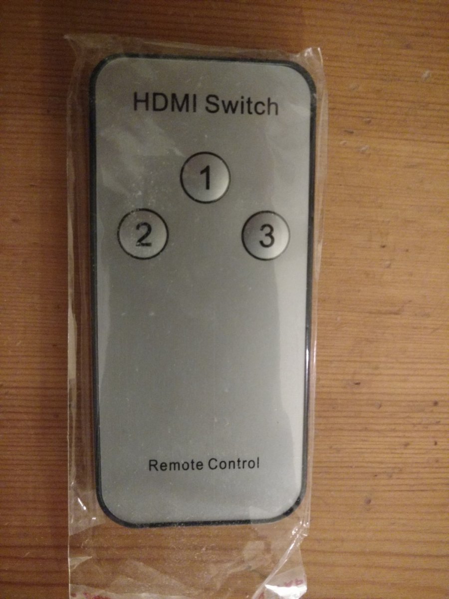

הנה המכשיר. תמונה ראשונה חזית. אפשר להתרשם מהגודל לפי המדבקה על הממיר של יס.
תמונה שנייה, הפלג האדום הוא היציאה, השניים האחרים הם שתי כניסות, אפשר לחבר עוד אחת ביניהם. הכתם הלבן - דבק, ניסיתי להדביק את הממתג על הממיר.
יש גם כניסה למיקרו HDMI.
התמונה השלישית זה השלט.
קניתי את הממתג הזה ב באג.
אריה
