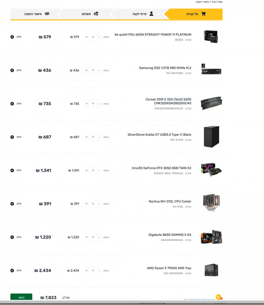

@itay123
זו תחנת עבודה קיצונית
tms.co.il
    KB 375.5 · צפיות: 100
Juiced
879
277
@itay123
זה overkill אבל אמרתה עד 10k :)
אפשר גם בהרבה פחות

חביב ביותר, הייתי מעדכן:
כרטיס מסך ל 3060
ספק כח ל 750W
אחסון בנפח כפול - 2TB, אפשר לרדת במחיר אם תלך על 970 סדרת EVO.
ספק 750w מיותר.
אני בספק אם יעשה אוברקלוקינג או יוסיף עוד כרטיס מסך :)
550W+ גם יכול להחזיק בלי בעיה, הייתי נדיב עם 650w.
כרטיס מסך חזק גם מיותר, גם ה 3050 הוא אוברקיל, גם פה הייתי נדיב.

סה״כ 2D ו 3D בסיסי
עריכת וידאו זו חיה אחרת לגמרי.
ספק 750w מיותר.
עד לרגע בו אתה מתחיל עם משחקים ותוכנות 3D בהן אתה רוצה Live-view נורמלי.
