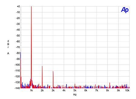

לא הייתי משמיץ כך טרנזיסטורים
הרמוניה שלישית רק -110db
למונורות יש יתרונות (כמו לינאריות של FR), אבל לגבי "עוצמתיות" שלהם - לא בטוח..

איזה יופי
