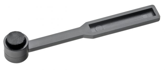

למחט כדאי להשתמש במברשת עם שערות קשיחות, תמיד בתנועה מאחור קדימה יחסית לראש, וכשהזרוע חופשית, כך שלא פועלים על המחט כוחות מעבר ל-VTF (ה"משקל"): https://www.analogueseduction.net/p...ct-clean-it-carbon-stylus-cleaning-brush.html
כברירת מחדל, עדיף ניקוי מחט יבש, ללא נוזל, כי הנוזל עלול לתקוף את הדבק שבין היהלום ל-cantilever, ואפשר להישאר עם יהלום נקי או מלוכלך ביד, תלוי כמה הספקנו "לנקות". אם חומר, אז זה קלאסי: https://www.analogueseduction.net/stylus-cleaners/audio-technica-at607a-stylus-cleaning-fluid.html. כיוון שיש לי ראש של Clearaudio, אני מעדיף להשתמש בנוזל הניקוי שלהם https://www.analogueseduction.net/stylus-cleaners/clearaudio-elixir-of-sound-stylus-cleaner.html

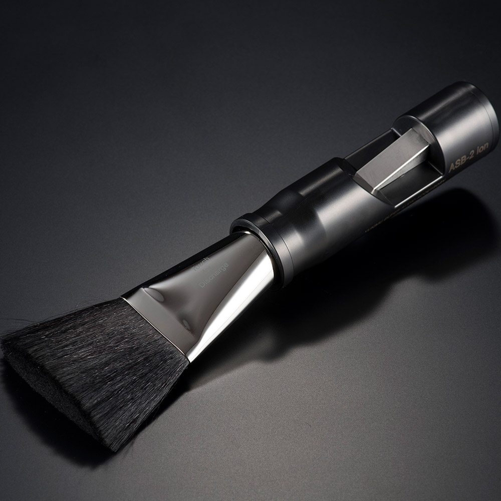

מברשת מדהימה, בפער עצום, הטובה שהייתה לי מעולם.
ASB-1 היא עוד ה"זולה":
למי שמוכן להשקיע בשערות על מקל £230+משלוח יש מברשת שסביר להניח שהיא אפילו יותר טובה:
השערות האילו הם ההוצאה הקטנה ביותר בסטאפ האנלוגי שלי ואחת המשמעותיות ביותר מבחינת vfm. עד שלא תנסה, לא תדע. מוזמן לבוא עם תקליט ומברשת אחרת להשוואה

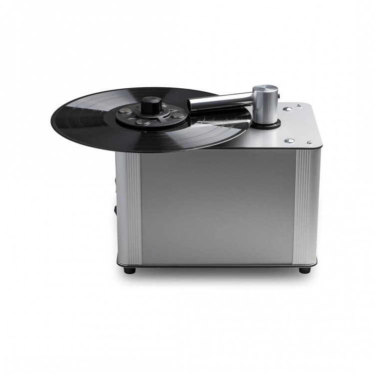

יש המלצות למכונות ניקוי?
5,274
3,203
מה התקציב
שלושת המומלצות שלי שניתן להשיג בארץ.
Clearaudio double matrix
Audio desk
Degritter
את הראשונה מייבא רן שביט, השתיים האחרות מיובאות ע’י יגאל לסרי
מתחתם אפשר למצוא מכונות של pro ject , oki noki ועוד…

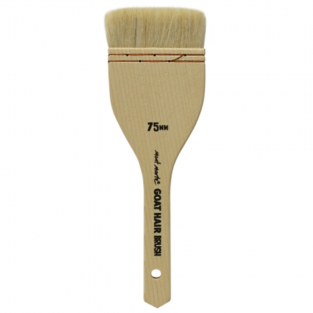

המברשת הכי אפקטיבית שניתקלתי בה!
- שערות עז שורטות את התקליט.
- קטיפה לבד מנקה אבל גם דוחף ליכלוך לתוך הגרובים.
- פייבר לבד מוריד חשמל סטטי אבל לא מנקה הכי טוב.
