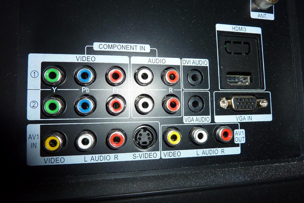

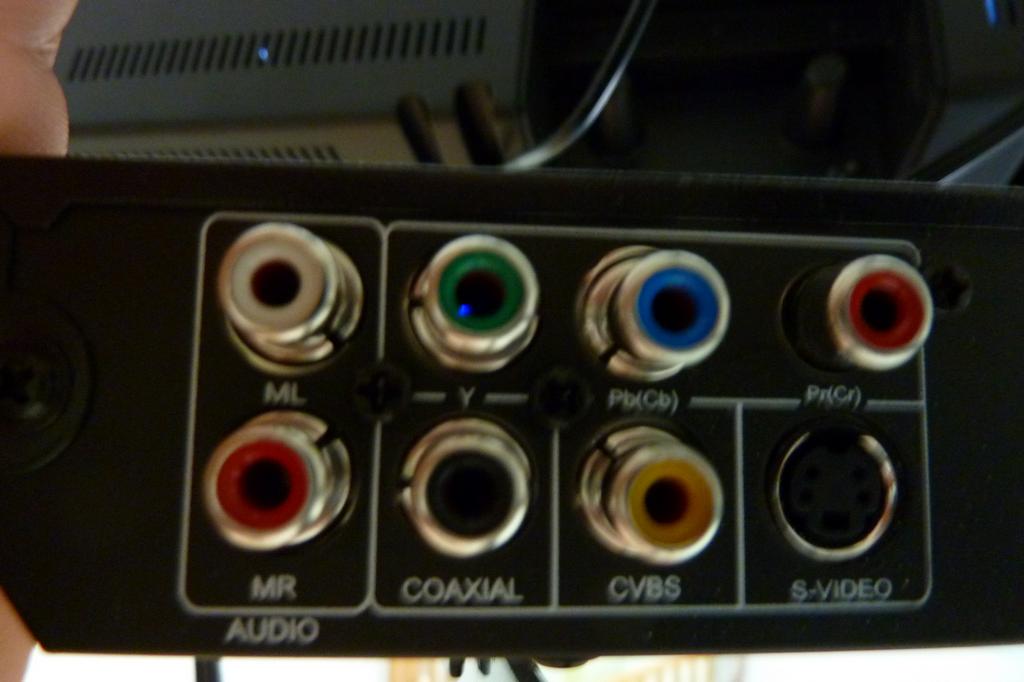

שלום לכם,
קניתי טלויזיה Haier ווידאו פשוט.
טרם חיברתי לכבלים.
ניסיתי לחבר ביניהם עם עם הכבלים המצורפים לוידאו (RCA?), וגם עם כבלים קומפוננט, אך
לצערי הטלויזיה מראה רק את הלוגו של Haier
החלפתי בשלט של הטלויזיה בין AV1 AV2 HDMI1 HDMI2 HDMI3 S-VIDEO אך כלום לא קרה.
צירפתי צילום של החיבורים של הוידאו והטלויזיה.
ראשית, תכתבו לי היכן צריך לחבר, כדי לוודא שחיברתי נכון (או שלא...) ומשם נמשיך הלאה.
תודה!

נסה קודם את הדרך הפשוטה: חבר כבל צהוב ליציאת CVBS בוידאו ולכניסת AV1 IN / VIDEO בטלוויזיה ותעביר אל AV1 בשלט.
ראשית, תודה לך.
שנית, הבנתי מהיכן הבעיה.
הבעיה אצלי, אבל גם אצל מהנדסי Haier.
אצלי, זה בגלל שלאחר שהגעתי ברשימה ל-AVI1, לא לחצתי על OK, אבל לא בגלל שאני דביל, אלא במירב השלטים, האמצע של העיגול עם החיצים, זה ה-OK לאישור השינויים, ואני לחצתי כבר באוטומט...
פה, האמצע זה MENU וכפתור ה-OK השתלב לו יפה בצמידות לרביעיית כפתורים שונים מעל העיגול.
כאשר לחצתי על ה-MENU, התפריט של הכניסות נעלם ואני חשבתי שזה קיבל את השינוי.
אז יש גם בעייה של הנדסת אנוש.
העיקר שהצלחת... תהנה.
