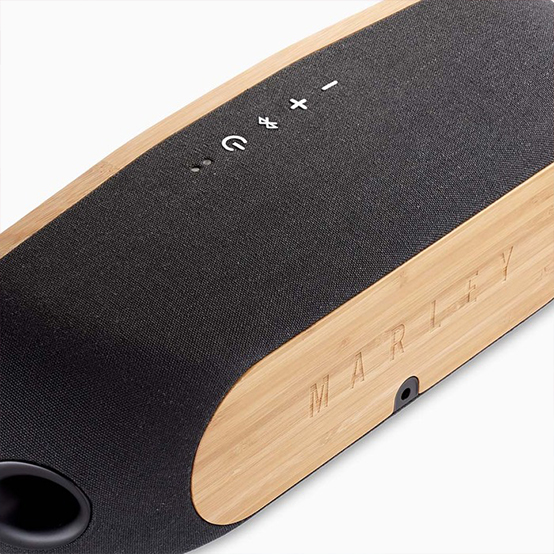

סופשבוע הייתי באיזה צימר עם רמקול BT של House of Marley.
בחנו אותו באתר הזה כאן:
לדעתי הבוחן סבל מדלקת אוזניים בהאזנה, כי הדבר הזה מוציא באס תחתון מוגזם לחלוטין ברמה כ״כ קיצונית, שזה לא נעים. במבחן ציינו ״הבאסים שלו מודגשים אבל לא יתר על המידה. יתכן שגם לעיצוב הרמקול חלק בתרומה של אוירת השאנטי שהרמקול הזה מקרין. איכשהו התגלגלתי להקשיב למוסיקה של מארלי, והיא יושבת עליו בול.״
ברגע שבטראק יש באס מתחת לרמה מסויימת (מניח כזה שמפעיל את הפורטים), הוא מאפיל על הכל ברמה כ״כ מעצבנת, שאני לא מסוגל להאזין לדבר הזה (להוציא אולי EDM).
יש לי JBL Charge 5, שאני לוקח איתי, ולמרות הדגשה ברורה במיד באס וסאונד לא מאוזן בעליל, הוא שמיע.
הרמקול חרטא הזה של Bob (מתהפך בקברו בטח, מהמסחור שעשו לשמו), אולי יכול להשמע סביר בחלל פתוח. בחלל סגור, לא משנה איך מקמתי אותו, הוא היה בלתי נסבל.
אני יודע שזה בא מהאתר, וזה קצת לא נעים, אבל הביקורת הזו מביכה.

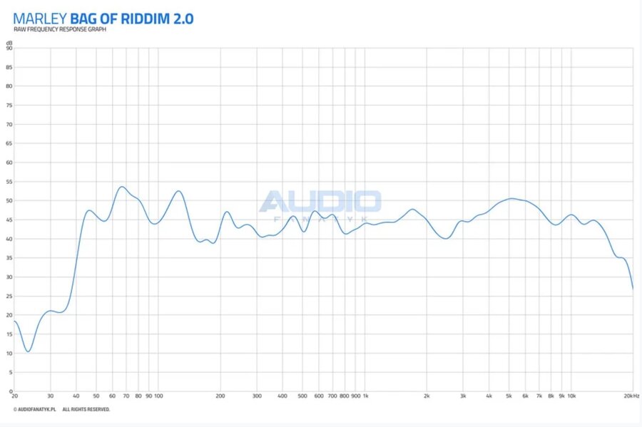

יש איזה אתר פולני שאפילו נותן גרף frequency response:
אם כי יש לציין שגם כתב האתר הזה די אהב את הבאס, עם קצת הסתייגויות. זה התרגום האוטומטי של הדפדפן כרום לאנגלית:
The Marley's sound starts exceptionally low for a wireless stereo speaker , as from around 40 Hz we get a solid boost in volume, sustained in three waves at 45 Hz, 65 Hz, and around 140 Hz. This is also felt in the air expelled from the bass ports. The bass strives to fulfill all its most important principles and does so surprisingly well, freely, although the undulating bass line isn't ideal for this. Sometimes you get the impression that the bass is unnecessarily hardened, as the track's energy accumulates in the second and third peaks visible on the graph. However, I found no other negatives, and more often than not, the bass impressed me very positively, as if it was pushing the speaker to its limits, just enough to avoid overdoing it and becoming a caricaturist, especially in terms of body, which is very good.

מה שלי אישית הפריע מאוד בביקורת הזו היה שנראה לי שהרבה יותר תשומת לב הוקדשה לענייני הסביבה מאשר להאזנה.
הגרף די מתאים לחוויה של באס מוגזם שמרגיש מנותק/נפרד.
אולי הרגישות היא אצלי, אבל מבחינתי זה רמקול בלתי נסבל
