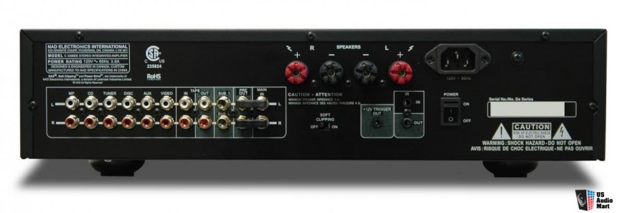

שבוע טוב חברים
חסר לי קצת בס וכניראה שזה מה שהמערכת שלי יודעת לעשות ורציתי לשאול האם כדאי להוסיף סאב וופר
ואם כן איזה סאב כדאי אקטיבי/פסיבי
במידה ואני מוסיף איפה אני מחבר את הסאב?מצ"ב תמונה של המגבר
וזו המערכת שלי
מקור: OPPO 95
הגברה: NAD C326BEE
רמקולים; Triangle Odyssey Minor
אשמח לעזרה
שבוע מבורך ובשורות טובות
    KB 39.8 · צפיות: 123

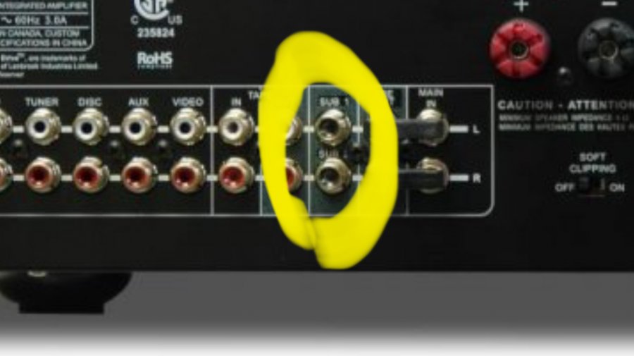

הי , שלישי מימין כתוב לך Sub
    KB 48.9 · צפיות: 247
בעקרון אפשר לחבר סאב אקטיבי,
לגבי גודל הסאב זה תלוי בחלל החדר.
צפה בקובץ המצורף 48116
האם כשמחברים את יציאת הסאב ישירות דרך המגבר אזי המגבר חותך את הנמוכים מהרמקולים הראשיים? יש כפתור יעודי במגבר למצב סאב ?
במידה ולא, רצוי לחבר את הרמקולים דרך סאב אקטיבי מאחר ובמקרה זה הסאב הוא זה שדואג לחיתוך הבס מהרמקולים הראשיים.
