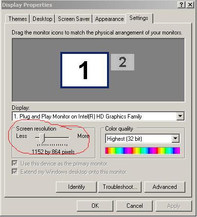

לא יודע אם זה קשור לHD מלא או לא . פשוט צריך לעשות דבר אחד קטן וזה לבדוק מהי הרזולוציה של הטלויזיה שלך (בחוברת הטלויזיה חייב להיות כתוב , או במפרט באינטרנט , או שאל את החנות בה קנית) . לאחר מכן בדוק את כל הרזולוציות הנתמכות של כרטיס המסך שלך (קובץ מצורף) , ותראה אם יש התאמה לאחת הרזולוציות . אם אין , כפי שזה נראה כעת , תצטרך לחבר ב-VGA , מעבר לכך קשה לדעת דרך האינטרנט.

עברתי בכל הרזולוציות אחת אחת ושום דבר לא התאים...
