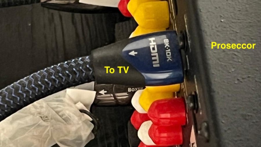

יש לי מסך סוני אולד שבתוכו יש מערכת הפעלה גוגל TV עם אפליקציות כמו נטפליקס או יוטיוב ועוד.
המסך מחובר לפרוססור ק״ב שגם בתוכו יש ספוטיפי מובנה וכן מחוברים אליו בלו ריי וסטרימר
לכבל HDMI המחבר ביניהם יש חץ עם כיוון שאני מאמין שזה כיוון הסיגנל.
אבל כל מכשיר שציינתי הוא מקור - אחד מול השני.
( נכון הכחיבור דו כיווני ... )
כרגע הכבל מחובר עם החץ מהפרוססור לכיוון המסך
האם זה נכון או צריך להפוך את הכבל ?
ראו תמונה
תודה

החיבור יעשה לפי זרימת הסיגנל, בד"כ הטלויזיה היא בסוף השרשרת.
חצים על כבל HDMI חשובים יותר לנושא של האודיו ששם הסיכוך משפיע יותר והוא סגור בצד אחד של הכבל בדיוק כמו באינטרקונקט פסאודובאלאנס.
תודה
אבל מצד שני הטלויזיה בעלת אפליקציות כמו יוטיוב ונטפליקס היא בעצם המקור ...
