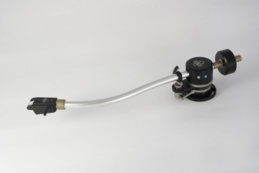

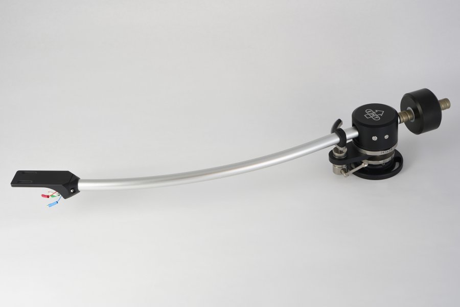

חברת EMT משיקה לראשונה, לאחר עשרות שנים, דגמי זרועות לפטיפון מתוצרתה.
זרוע "12 דגם 912 (הבננה המפורסמת)
זרוע "9 דגם 909
הזרועות מבוססות על הקונספט הוותיק של חברת EMT - על ידי תכנון מחדש המבוסס על ידע מצטבר, שימוש בחלקים איכותיים, הנדסה מודרנית ושימוש בטכנולוגיות ייצור עכשוויות - שודרגו הזרועות והשיגו דיוק ושיפור משמעותי בתוצאות הסוניות !
כל זרוע תיוצר בשני גמורים :
האחת בעלת שלה קבועה המיועדת לראשים מודרניים (HI)
השנייה בעלת שלה מתפרקת המיועדת לראשי EMT TONDOSE או לראשי SPU מבית Ortofon.

New EMT tonearm technology the legendary EMT tonearms 929 and 997 (Banana) have been manufactured for decades and remained unchanged until the production was discontinued in 2018. Since then, the EMT team has been working on the design of a tonearm series with advanced technology, and we are glad to introduce this amazing product to the public in 2022
We are particularly proud on the fact that we were able to combine most modern bearing- and manufacturing-technology with the traditional EMT design. Thus, the sound properties are improved significantly, while at the same time the long history of this product-line is respected
The new tonearms are available as 9 inch and 12-inch version. They come either with fixed headshell (HI version) or with EMT connection for the Tondose
All tonearm models feature a magnetic antiskating device and a ring for VTA adjustment. A tonearm-lift is included with the product and can be removed if the tonearm is used on old EMT turntables with built-in lifting device. The tracking geometry was optimized according to the latest knowledge, but all mounting properties remain unchanged. For both, horizontal and vertical bearing axis, the EMT tonearms feature a unique ball-bearing technology. The highly integrated and rigid mechanism is made of hardened and polished steel parts, combined with customized rubber components. This reliable EMT technology compensates for any geometric deviation along the bearing axis, caused by positional tolerance, tightening torque and environmental influences such as temperature and humidity. Therefore, the bearings remain free of tension and run with lowest friction values during their entire life cycle. The counterweight is connected to the armtube by two decoupling PTFE bushings. It features a spring-loaded mechanism to allow backlash-free positioning along the adjustment range. An engraved scale can be turned to zero position when the tonearm is in neutral balance
This allows precise setting of the vertical tracking force, even if you don’t have a tonearm scale at hand. EMT Innovations 2022 4/5 Each EMT tonearm consist of 150 individual parts. All structure parts are machined from solid material in highest precision. We use stainless steel for the base-parts and aluminum-alloy for all movable parts. A specific alloy called “German silver” is used for all parts that are exposed to mechanical abrasion, such as the rear shaft or the connection for the Tondose. We have invested into
elaborate tooling to lift the preciseness of machining and assembling the arm-tube-components to a new level
So, without false modesty, we can claim to offer the most precise tonearms with curved arm-tubes available on the world market

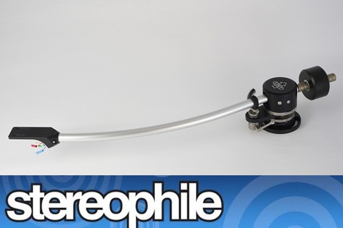

Gramophone Dreams #78 - Review by Herb Reichert
"...the EMT 912-HI arm and JSD 6 cartridge made every music genre seem like my latest favorite discovery, and that's exactly the trait I'm looking for when auditioning source components. During the course of these auditions, I played more records in six weeks than I'd played during the previous six months. I did that because I kept wanting more. That's my highest praise."
