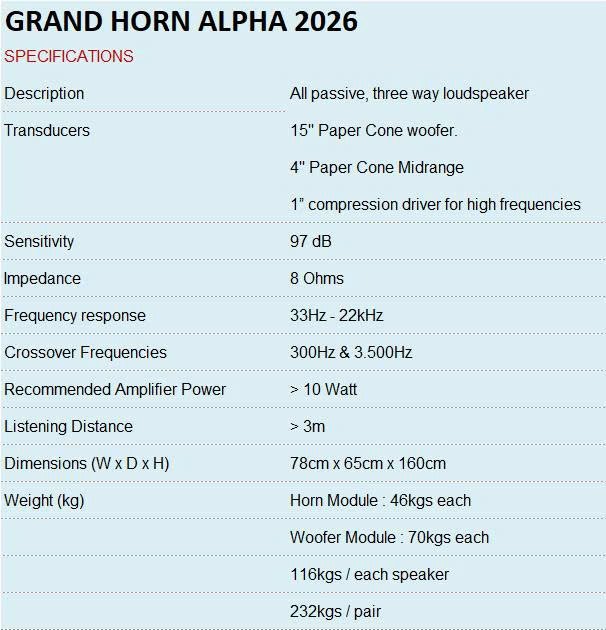

כיבואן, אני מתמקד אך ורק ברמקולים נצילים מאוד (ThivanLabs ו-MAVIS), כי הדינמיקה והמהירות של רמקולים כאלה
היא מופתית, מה גם שהם מאפשרים לעבוד איתם עם כל סוג הגברה ועוצמה (רמז מטרים לתשובה בהמשך).
בדקתי את הרמקולים האלה עם כל סוגי ההגברה, ובעוצמות החל מ-8 וואט ועד 1000 וואט.
