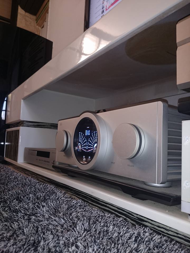

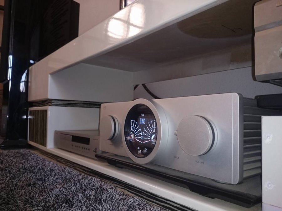

המזנון נשאר אחי
נ.ב. אין לי בעיה עם השמע במערכת
שומעים מושלם הסיבה לסטר בייס
כי זה יתן לי הגבהה למגבר במזנון .
אני מבזבז המון המון עצבים להרחיק את החתולים מלשבת על המגבר.

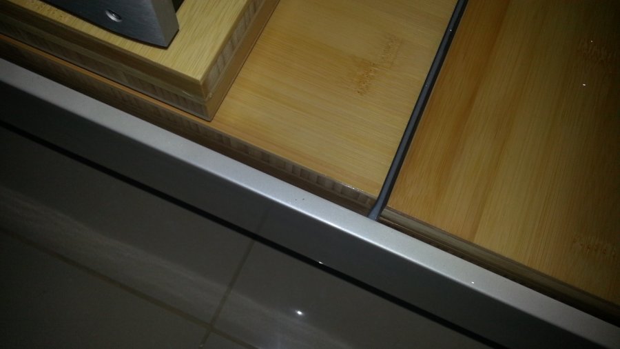

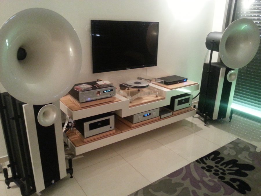

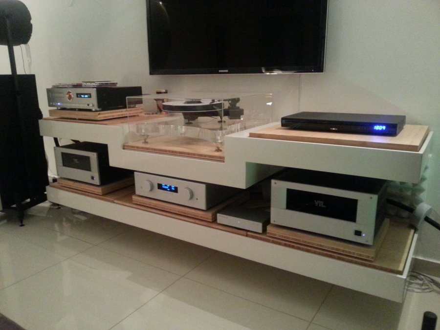

אני כבר שנתיים עם סטנד פסיכי פרי תכנוני ובנייתי.
ההחלטה לבצע לבד הגיעה כתצואה של מכלול שיקולים שונים.
אז אחרי חודשים של תכנון, נסיונות, בדיקות, חומרים שונים ומה לא, איזונים וכיוונים וכו'.
(העלתי פוסט דאז) קיצור שנה + עבודה מאז הרעיון ועד גמר ההתקנה.
לא רואה היום את המערכת שלי ללא הסטנד הזה!!
פעם אחת אחרי כמה חודשים קיבלתי קריזה, הורדתי את המגברים לרצפה והתיישבתי. קיבלתי חררה.
החזרתי מהר למקום והשאר היסטוריה.
לגמרי רכיב בילתי נפרד במערכת.

אני עם סטנד פסיכי פרי תכנוני ובנייתי.
ההחלטה לבצע לבד הגיעה כתצואה של מכלול שיקולים שונים וחודשים של תכנון, נסיונות, בדיקות, חומרים שונים ומה לא.
(העלתי פוסט דאז) קיצור שנה + עבודה.
החזרתי מהר, כיוונתי מחדש והשאר היסטוריה.
נשמע מעולה אחי
תמונה שווה יותר מ 1000 מילים את תפנק בצילום של הפרויקט שלך

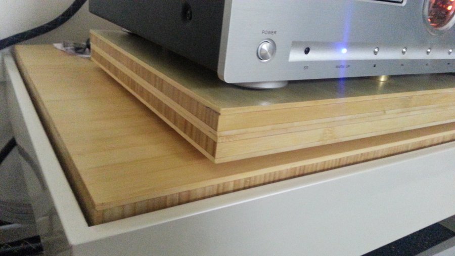

העלתי אז פוסט שלם, אחפש אותו.
מערכת שלמה שצפה על גולות קרמיות ופלטות במבוק תלת שכבתי על קונסטרוקצית UPN קונזולית מהקיר מסד.
ושכבת שיכוך נוספת פסיבית עם רזונטורים פליז וגולות קרמיות.
עושה את העבודה!!
עושה את העבודה!!
צפה בקובץ המצורף 25645 צפה בקובץ המצורף 25646 צפה בקובץ המצורף 25647 צפה בקובץ המצורף 25648
המעמד צף ?
