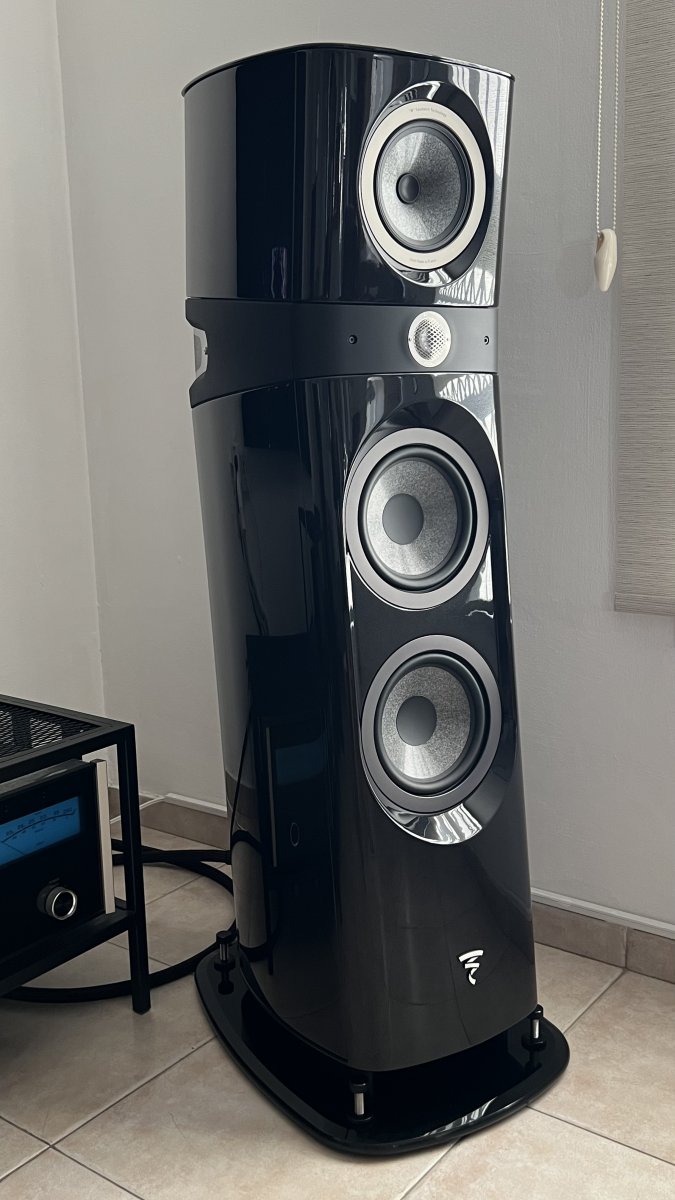

מה שכן אשתי הבחינה ברמקולים החדשים - אם לא הייתה מבחינה הייתי דואג כי הם קצת גדולים.

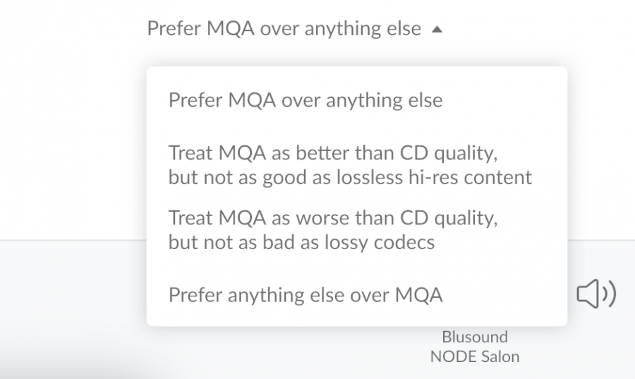

אשמח לעזרה קטנה :
1. התקנתי את התוכנה של רון במחשב שולחני , המערכת אודיו בחדר אחר ואני משתמש שם בבלוסאונד נוד כמכשיר הזרמה
השליטה באמצעות אפליקציית רון באייפון.
כאשר לחצתי עם האפליקציה היא לא מצאה את רון כי המחשב כבוי / פתוח אבל תוכנת רון לא הייתה פתוחה
חייבים שהמחשב הביתי יהיה כל הזמן פתוח ֿ?
2. מה ההגדרות מבחינת אודיו הכי טובות לבחור ?
מצרף האפשרויות.
תודה מראש

המחשב חייב להישאר דלוק ואפליקציית רון מופעלת קבוע
אני קניתי intel nuc קטן ושקט
מבחינת הגדרות שים לפי הדאק שלך
כלומר אם תומך mqa סמן ובקצב המקסימלי שתומך
