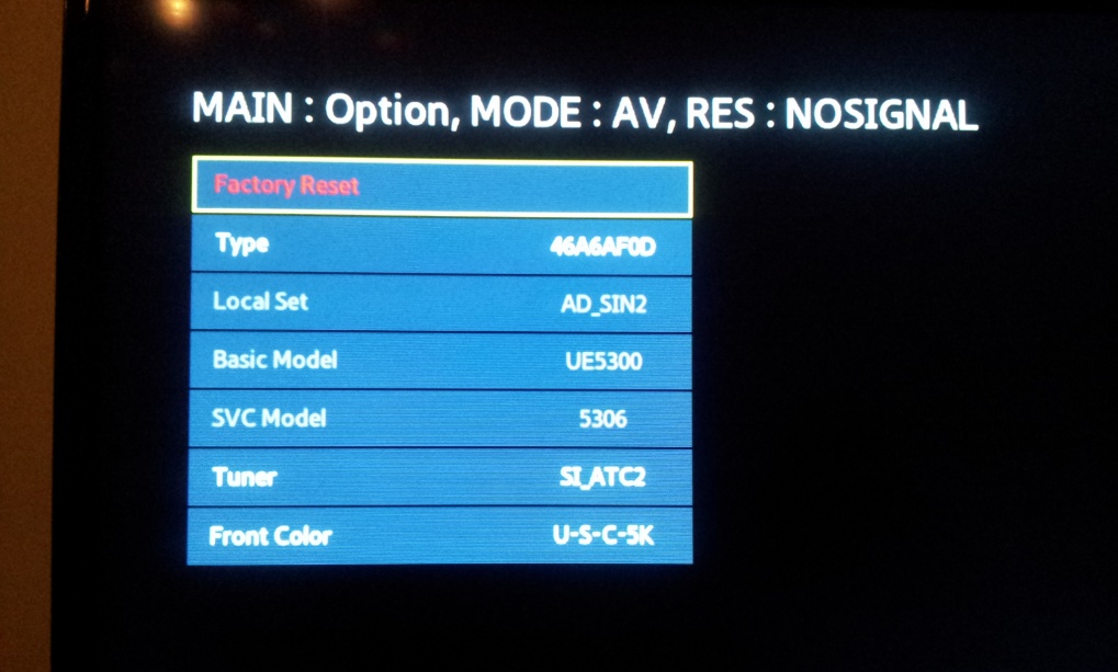

שלום,
קניתי SAMSUNG UA46EH5306 LED Smart TV באינטרנט ואני מקווה שלא עשיתי טעות קשה כי לא הייתי מודע לכל הסיפור של התאימות לישראל ולעברית, וזה די חשוב לי (חבל שלא מציינים במכירה שהמכשיר אינו תומך בעברית).
בכל מיקרה, נכנסתי לתפריט טכנאים והאופציה של ה- LOCAL SET כבוייה (ראה צילום מסך). האם קיים איזשהו פתרון פשוט שיושיע אותי? האם אפשר בכלל להתקין עברית בטלוויזיה מהסוג הזה? האם זה לא מסוכן להתעסק בזה וזה יכול להרוס לי את המכשיר ולהסיר לי את האחריות? מצד שני הספק מתנער ממני ו"משחק אותה תמים" ואני תקוע ומבואס קשות.
בתודה מראש וחג שמח!
    KB 149.1 · צפיות: 555
יש הסבר מסודר איך להיכנס למוד טכנאי.
1. או שלא קראת את השרשור מתחילתו.
2. או שהשיטה הזאת לא עובדת על סידרת ES
תגיד לי אתה?
אולי לא הסברתי את עצמי נכון - נכנסתי בקלות למסך טכנאים - ראה צילום מסך שצירפתי קודם. אבל אני לא מצליח להיכנס בתפריט לאופציה LOCAL SET כי זה מושחר. האם יש פתרון לכך? האם אני צריך להשתמש באיזו תוכנה חיצונית להתקנה על מחשב שמחובר לרשת וכדומה?
דרך אגב דגם הטלוויזיה הוא UA46EH5306 - אני לא חושב שזה סידרה ES אלא EH - לא יודע אם זה אומר משהו.
בתודה וחג שמח!:O
האם השתמשת בכפתורי 3SPEED FACTORY?
לדעתי לא.
וזאת הבעיה שלך.
תקרא בבקשה את כל הפוסט מתחילתו ועד סופו ותעשה בדיוק מה שכתוב.
הצלחה!
תודה רבה!
עשית לי את היום. התקנתי את התוכנה של שלט הטכנאים ולחצתי על הכפתורים המתאימים והכל הפך הפלא ופלא לעברית!!!
אתם גדולים!
אני מקווה ששום דבר אחר לא השתבש ונזהרתי מאד לא לגעת בכלום. בינתיים הכל נראה מצויין!
אני שומר את הזכות להתייעץ בכם אם בכל זאת משהו אחר פתאום לא יעבוד....:)
שוב המון תודות ושבת שלום!
שמח לשמוע שזה עובד לך.
לא צפויות בעיות. אין שום סיבה לחזור לתפריט הטכנאים בעתיד.
תהנה!
